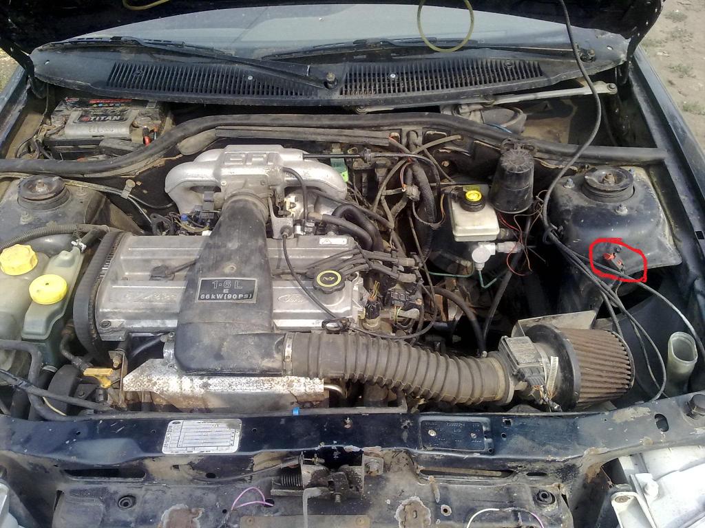

А что для этого надо?Светодиод понятно. где то видел резистор какой то?так это?
На фото показан тот самый разъем или я ошибаюсь?
Комментарий к файлу: Разъем
.jpg
.jpg [ 158.15 КБ | Просмотров: 2466 ]
Учу снимать колпаки с колес движущегося авто!!!
Ford Escort 95г. 1.6 Zetec EFI.
СообщениеДобавлено: Ср авг 11, 2010 22:30
http://pokatili.ru/forum/ftopic30742-0-0-asc-.php полистай,вообще с Зетеками не так просто ::thinking:: хотя кто к чему готовился :lol:
СообщениеДобавлено: Ср авг 11, 2010 22:48
Да.
