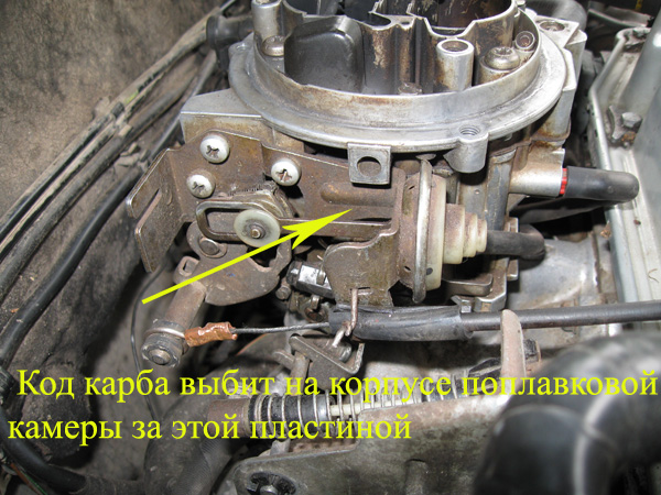

Какой Weber? TLDM 26/28? , Какого типа пусковое карба?Чтобы дать хотя бы какой-то совет, надо знать имя этого предмета

Хмм, извиняюсь за чайниковский вопрос, но где можно посмотреть какой конкретно карб и пусковое? :oops:

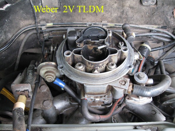

я положил фото посмотри - такой?

Да, именно такой, один в один )
