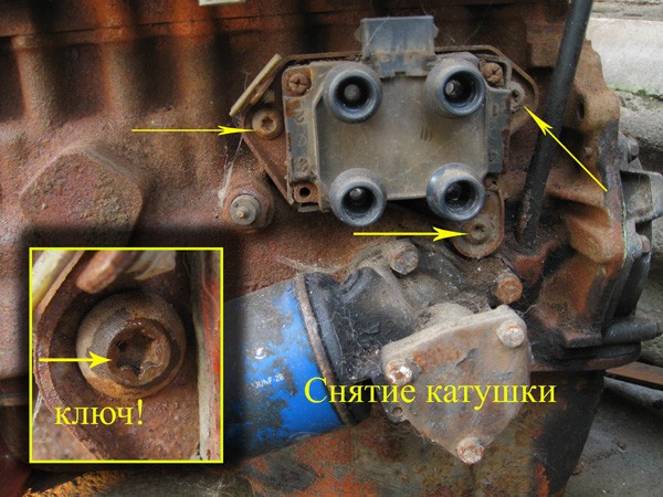

Вопрос: как кто менял катушку зажигания на 1.3 HCS?
Катушка в жутко неудобном месте, никак к ней не подобраться.
В ремонте сказали, что надо двигатель поднимать, без поднятия её возможно открутить?
Заранее спасибо.

Возможно. Меняла с ямы, но если морду задрать, то можно и с земли.

Даю фото
.jpg
.jpg [ 164.67 КБ | Просмотров: 2309 ]

Ха, чего там невозможного. На моем ОХВ на этом же месте трамблер стоит - и ничё, снимал-ставил без всяких ям и подниманий!
Escort-IV 1.3 OHV карб VV '88

Раньше я писал о растрескивании корпуса КЗ, сейчас продаю завалявшийся 1.3 J6А, так звонков от желающих купить КЗ - море и у всех одна проблема - треснувший корпус, хотя если осмотреть КЗ и найти трещины корпуса на ранней стадии развития, то загерметизировав корпус катушки можно существеено продлить срок ее службы, лучший способ осмотра - через зеркало ( для 1.3)
