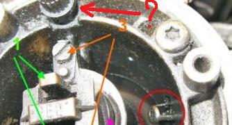

MozgoveD, а есть альтернативы уплотнительным кольцам форсунки кроме комплекта прокладок от экзиста?
И еще - поясните, плз, что указано красной стрелкой на картинке?
Комментарий к файлу: Что указано стрелкой?
cfi.jpg [ 14.95 КБ | Просмотров: 3357 ]

MozgoveD, а какую роль играют эти резинки на моновпрыске? Разобрал, прочистил и промыл средством мою форсунку. Все собрал, а она перестала заводиться. Т.е. категорически. Даже не чихнет. Вновь разобрал (спасибо за помощь - теперь снимаю форсунку с закрытыми глазами), поправил эти резинки - о чудо! Запустилась! Правда по прежнему переливает, но это уже другая тема. Кстати, там снизу торчит такой тоненький шток. У меня вопрос: На конце он приплюснутый. Так и должно быть?

Исключают подсос воздуха.
Здесь смотрел?

Смотрел, но ведь там не видно. Интересно, а из какого именно отвертия происходит непосредственно впрыск?
Ford-escort'92, 1,4 VCH, 3-х дверный хэчбэк,
СообщениеДобавлено: Чт янв 21, 2010 21:03
Да ну... и здесь не видно?

Порядок. Все видно прекрасно. Кстати, я с проблемой своей вроде как разобрался. Нужно ещё только замерить какой расход получился. Во всяком случае, благодарю за помощь!
