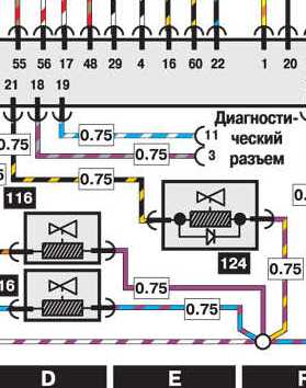

СообщениеДобавлено: Ср дек 09, 2009 11:34
Creat0r писал(а):
диод? какой диод?
Такой. КХХ - поз. 124

MozgoveD писал(а):
Creat0r писал(а):
диод? какой диод?
Ну так он где-то в недрах клапана ХХ. А прозвонить его в режиме диод-тестера я не догадался.
