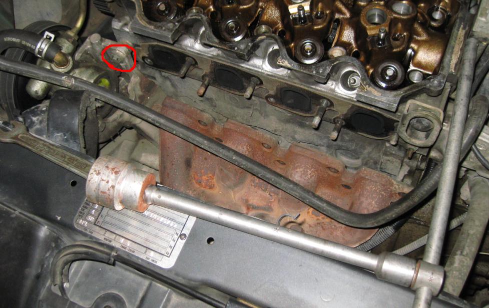

Про болт крепления насоса гура никто не вспомнил, так его, перетак... :???: Так еще он и прикипел!

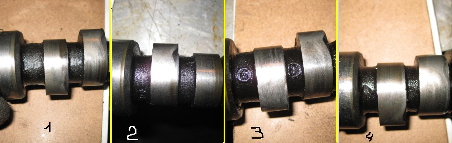

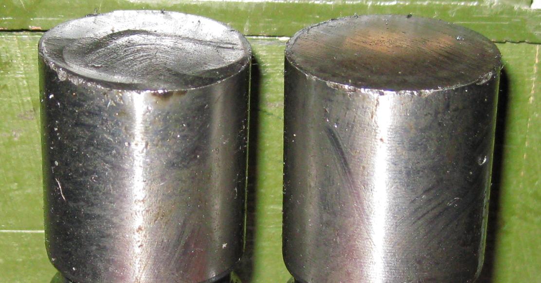

Снял головку положил на пол, потом на стол... появилась лишняя деталька, она на фото есть, подскажите откуда она, пожалуйста?

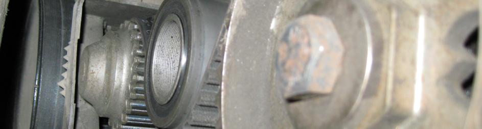

Когда снимал ГРМ поставил по меткам, проверьте пжлст, все верно?

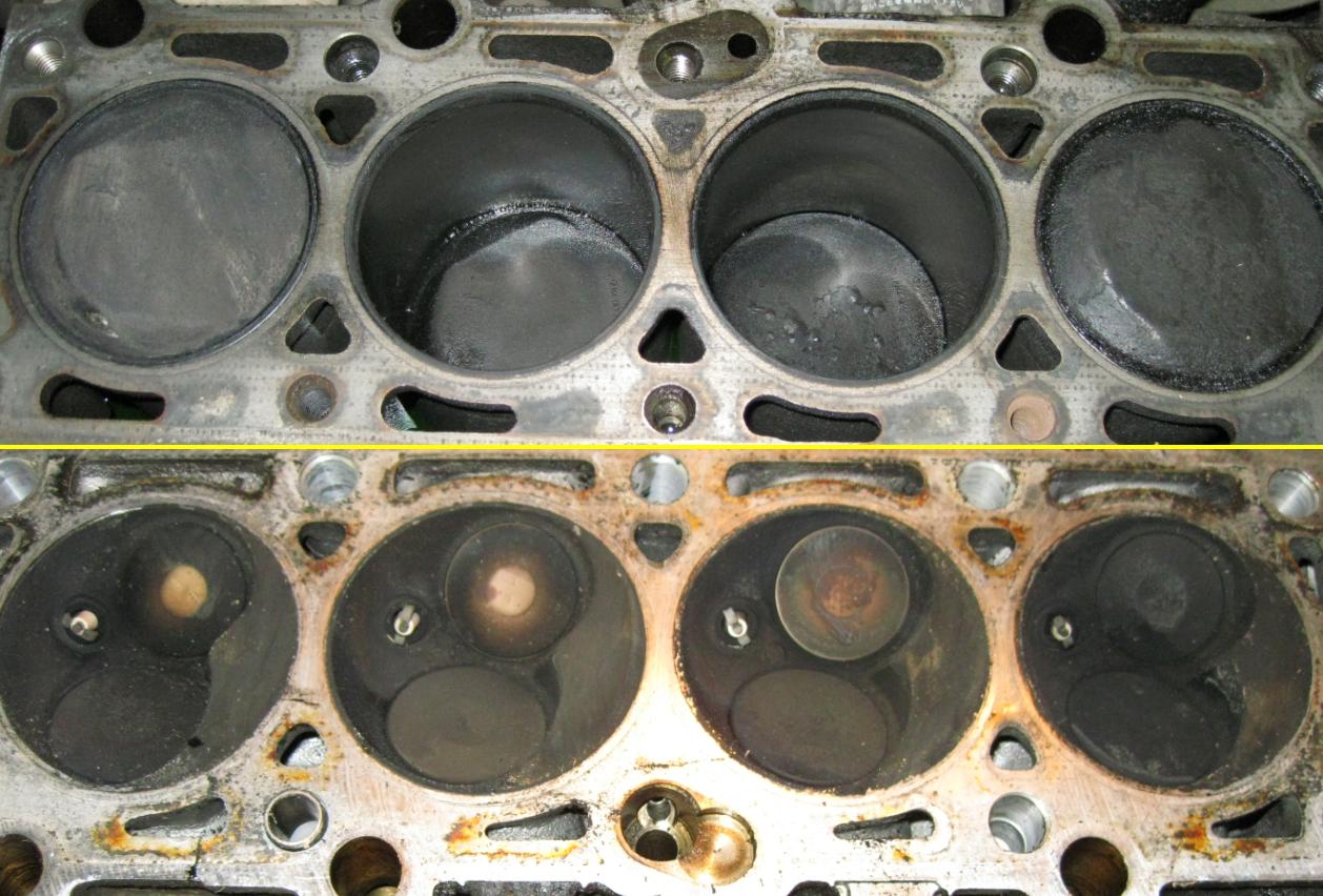

И, собственно, фото головы и блока 1-4 слева-направо

Лишняя деталька, это шток толкателя бензонасоса, выпадает на ура.

Вот еще фото гк первого впускного (слева) и третьего выпускного горшка

ГРМ верно выставлен, каким способом голову делать намерен? По-моему стоит и горшки померять, пока разобрано...

Голову снимаю для того чтобы её почистить. Финансов на большее нет.
Поменяю прокладку, распред, г/к. Уже притёр клапана (были каверны) и поменял МСК (задубели).
