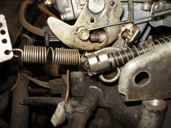

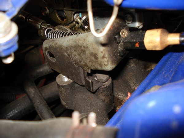

Вот откапал свои фотки.
Трос подсоса явзял от 2108,но оплётку оставил фордовскую.Всё это видно на фото.

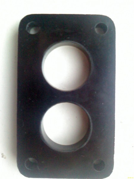

Купил сегодня подставку под солекс из текстолита за 25р. Посмотрите пойдет ли она? и еще вопросик, обязательноли растачивать колектор? и сложно ли это будет сделать тому кто этого не делал не разу(мне)
