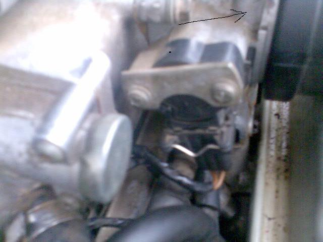

Помогите чайнику разобраться.Вчера решил почистить в инжекторе заслонку дросельную,почистил все отверсти и внутри.Потрегулировал трос газа. Снял разьем с ДПДз и открутил пластмасову крышку с датчика,которая крепиться двумя болтами с металл пластиной.На фото он самый.Потом поставил все на место,закрутил.Утром завелась и сразу заглохла,потом завелась,но едет хреново.Мог я что-то сбить?Болты затянул на датчики сильно.Как проверить и правильно настроить?Зря лазил! Там еще внизу болт регулировочный я его подкручивал во время диагностики,думал холостой ход прибавит,может сбил чего?

Крепёжными болтами врят ли мог чего сбить...
Вот тут тема похожая про этот датчик уже есть:

Ну затянуть сильно там особо не получится т.к. мешает клапан х.х.,посмотри может где появился подсос воздуха,наверняка шланги скидывал,а как именно хреново едет?

Да вялая стала.А там шлангов нету вроде.Я заметил ,что при закрутки у ДПДЗ есть маленький свободный ход:лево,право.И может кто обьяснит зачем болт регулировачный я его крутил,думал холостые отрегулировать.Спасибо.

Creator писал: Если считаешь, что вяло реагирует - проверь ДПДЗ и прочие датчики. Проверь тросик на предмет заеданий. А винтик это упор для заслонки в закрытом состоянии - чтоб щелей не было и не закусило ее. И все.
ДПДЗ это простой потенциометр,люфтик ,я так понимаю,был при закручивании датчика на крепежных болтах,это не страшно.

Спасибо большое за толковый ответ. Буду смотреть. Я просто когда делал самодиагностику,там написано было,что после кода 60 крутя этот болт можно холостые добавить или убрать,вот я его и крутил но не какой реакции.Так ли это?И еще страность такая пробовал машину загрузить,тоесть трогаться под наклоном отпуская сцепления и тормоз,как даешь нагрузку глохнет.

Наскока я помню гдето читал ,что этим болтиком регулируется х.х. при отключении клапана х.х.,но сам не пробывал,
Т.е.в горку сместа глохнет?А когда просто едешь или переключаешься провала нет?

Судя по фоткам, ДПДЗ твой пережил колхоз - в оригинале он крепится без пластины сверху болтами под звезду и без возможности поворота. У предхоза он ИМХО умер, тот наколхозил (провернул чтоб стертое место под холостые не попало), а ты его колхоз порушил. Теперь либо скидывай с него фишку либо выставляй як было, либо меняй датчик (если при скинутой фишке поедет, но чуть задумчиво - точно в нем беда).
По поводу холостых: EFI не допускает изменения ХХ: регулирует тот болтик только механику заслонки, а ХХ выставляется ЭБУ через клапан ХХ (на твоей фотке слева) - и при отключенном клапане ХХ если приоткрыть этим болтом заслонку, то либо прогревочных не будет (или не заведется холодная без педали), либо на горячую ХХ 3000 будет. Если у тебя ХХ гуляет - скинь опять же фишку с ДПДЗ, и не трогай заслонку и КХХ, а то такого нарегулируешь - беда... Лучше уж без ДПДЗ покататься (отразится на +поллитра расхода и небольшим замедлением реакций на газ).
Заслонка выставляется (в нормальном режиме) при отпущенной педали чтобы закрывалась на 100% (без щелей) и не клинила при нажатии из закрытого положения - это все что от нее надо. ДПДЗ штатно не регулируется и представляет собой линейный потенциометр 270гр. на 5кОм. Положение его на корпусе дросселя не так важно, как отсутствие дребезга контактов - смещение на градус два мозги со временем скомпенсируют, а вот дребезг вызывает кучу глюков (типа бешеного ХХ и тупого разгона), которые мозги не распознают как отказ датчика.

Спасибо все понял! А как узнать скрутил я этот болт?,по заслонки будет видно?И как на старое место прокрутить?Если я сниму пластмасу воздуха и при отпущеном газе заслонка полность закрыта,значит болт на месте? или как?

Не знаю у меня точно с такойже металической пластиной,а одинаковый колхоз нереален,она ирает роль большой шайбы чтобы пластмаску не порушить и все .

Отвечу всем сразу. Железка наверное есть только на старых датчиках. На новых (как у мондея) там втулки латунные и болты под звезду - по крайней мере у меня и у товарища с '96 эскортом на 1.6. Касательно колхоза - если ДПДЗ можно провернуть на пару милимов - колхоз был. Касательно заслонки - со снятым патрубком выставить як надо, болтик герметом резьбы залить и забыть.
