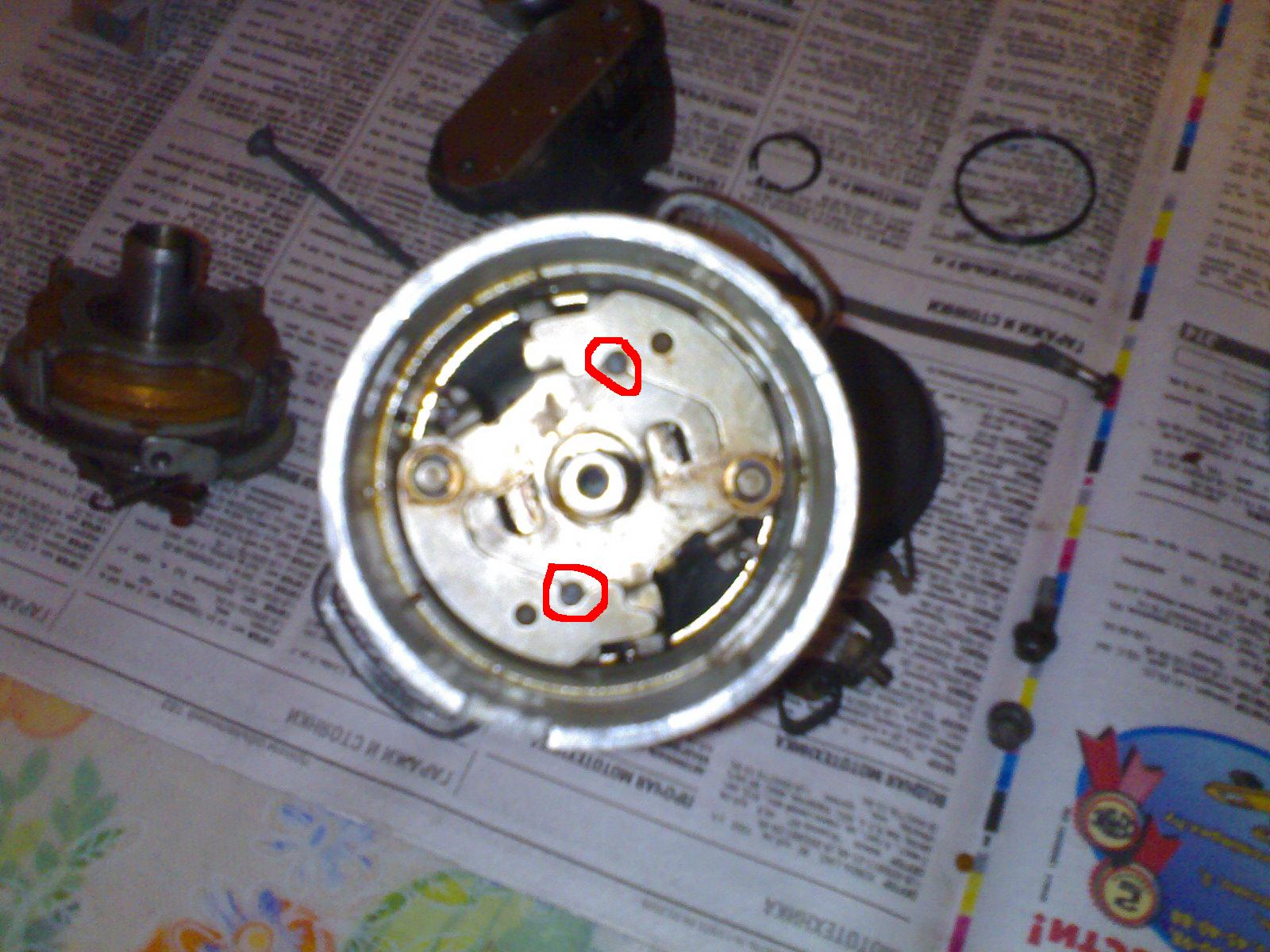

P.S. Сегодня закончил замену карб FordVV на Solex2108, все собрал даже немного проехал , а потом заглох млин, вскрытие показало отсутсвие искры на свечах, после детального вскрытия, я по неосторожности сломал какийто фишки, в виде пупырышек пластмассовых, и похоже все под замену :cry:
Комментарий к файлу: красными кружками обвел то что поломал
14022009017.JPG [233.65 КБ]

На Эскортах есть трамблеры как с датчиком Холла, так и с электромагнитным датчиком. А соответственно и коммутаторны будут разные.
На ВАЗ 2108 (09) в трамблере стоит датчик Холла. Следовательно и коммутатор надо от 2108 ставить.
Волговский коммутатор предназначен для электрогмагнитного датчика.
Визуально можно определить так. Если от трамблера к коммутатору идут 2 провода, то там стоит электромагнитный датчик. Если от трамблера к коммутатору идут 3 провода, то стоит датчик Холла (полупроводниковый).
Но надо не забывать, что на Эскортах 1981-86 г.г. встречаются и трамблеры с контактами.
А бывает и так, что коммутатор установлен прямо на трамблере (как бы совмещен с ним).
ПыСы: Так все таки, какого года машина :?: В начале поста написал, что 1983, а в подписи указал 1984 :wink: Хотя, это одно и то же :D
