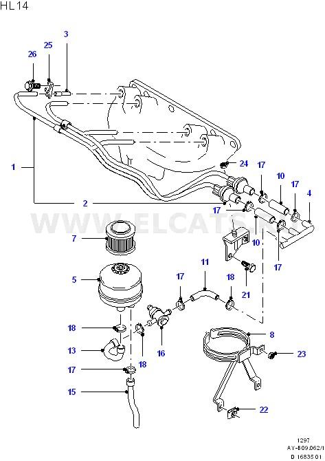

Прочитал всю тему, но так и не понял, что это за система, как она работает и на что влияет. Речь идет о системе, изображенной на рисунке внизу. В книгах про нее не нашел ни слова. EGR ((exhaust gas i ^circulation) - возврат выхлопных газов) она по определению быть не может, так как имеет непосредственное сообщение только с атмосферой и двигателем. Неужели никто не знает? И если она не работает, насколько от этого хорошо или плохо двигателю?
P.S. В каталоге экзиста система называется Pulse Air System, но принцип ее работы от этого яснее не становится...

Господа, я конечно все понимаю, но это не EGR! Эта система работает чуточку иначе. На определенных режимах в выпускной коллектор подается просто чистый воздух. Тоже расчитана на борьбу за экологию. И принцип её работы обратный работе EGR. Т.е. по этим трубкам не выхлопные газы поступают во впуск, а наоборот, туда подается воздух.

То есть, если я правильно понял, именно блогодаря этой системе у меня на холостых оборотах СО практически равно нулю, а на 2000 об/мин приближается к 2%. Так?
