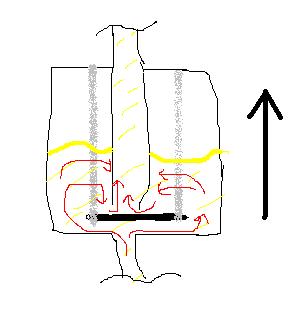

Да, насос полюбому выкачивает воздух, иначе как бы завелась при смене фильтра (или когда бенз кончился, а потом залил) :lol:
А там наверное система типа того что я попытался изобразить :lol: :lol: :lol:
Так что давате и вправду не мешать машине работать :lol:
Хотя можно предположить что чем больше бенза в фильтре, тем больше фильтрующей поверхности задействовано и тем меньше скорость потока через одно и то же сечение фильтрующего элемента. Следовательно срок службы больше :D
Так что надо наполнять фильтр чтоли :D
benz.JPG [ 12.54 КБ | Просмотров: 6110 ]
СообщениеДобавлено: Ср апр 09, 2008 16:07
Сообщения: 2336
ShiphT писал(а):
matroskin210184 писал(а):
Мне кажется что при наличии обратки это говорит о низкой производительности топливного насоса или что более вероятно о пососе воздуха на пути от бака до фильтра.
А мое ИМХО, что это зависит исключительно от того, сколько воздуху напустили в систему при замене фильра. А так же (не всегда правда) уровень этот поднимается со временем (насос выкачивает воздух?)....
Вообще, теоретически, воздуха там не должно быть, но как так собрать?
Штобы понять мою идею - в трубочке выпивая молочный коктель сделайте дырочку. Вместе с молочным коктелем вы будете подсасывать воздух. Моя идея такова.
-А почему вы спросили??
СообщениеДобавлено: Ср апр 09, 2008 21:33
NuClon писал(а):
Подсоснуть как следует :lol: :lol: :lol:
А чего Вы решили, что в той пустоте в фильтре воздух ? А может там вакуум :wink: :D Или какоето постоянное количество воздуха, а не постоянно подсасываемый воздух.
У меня тоже этот фильтр не весь заполнен бензином.

А вот интересу ради стоит перевернуть фильтр вверх ногами при работающем моторе (не отстыковывая трубок ессно) Уровень должен повыситься. Наверно.
2 Bryking
Какой нах вакуум? Воздух там. Обычный. Причем постоянный, не подсасываемый. Оставшийся там со времен разгерметизации системы (замена фильтра и пр). Только при работе/остановке насоса его количество может несколько варьироваться.... Тож имхо.
