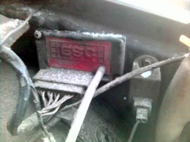

фотка сделана телефоном,качество не очень,но хоть что-то на ней видно :oops:
26-01-05_1215.jpg [ 32.22 КБ | Просмотров: 4638 ]
а что это за ESC? и что за коробочка рядом справа?? :oops:
Лёш,надеюсь этот срач не под твоим капотом :lol:
