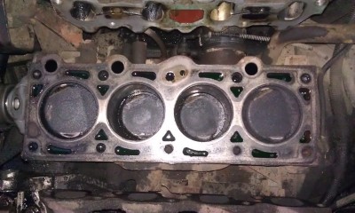

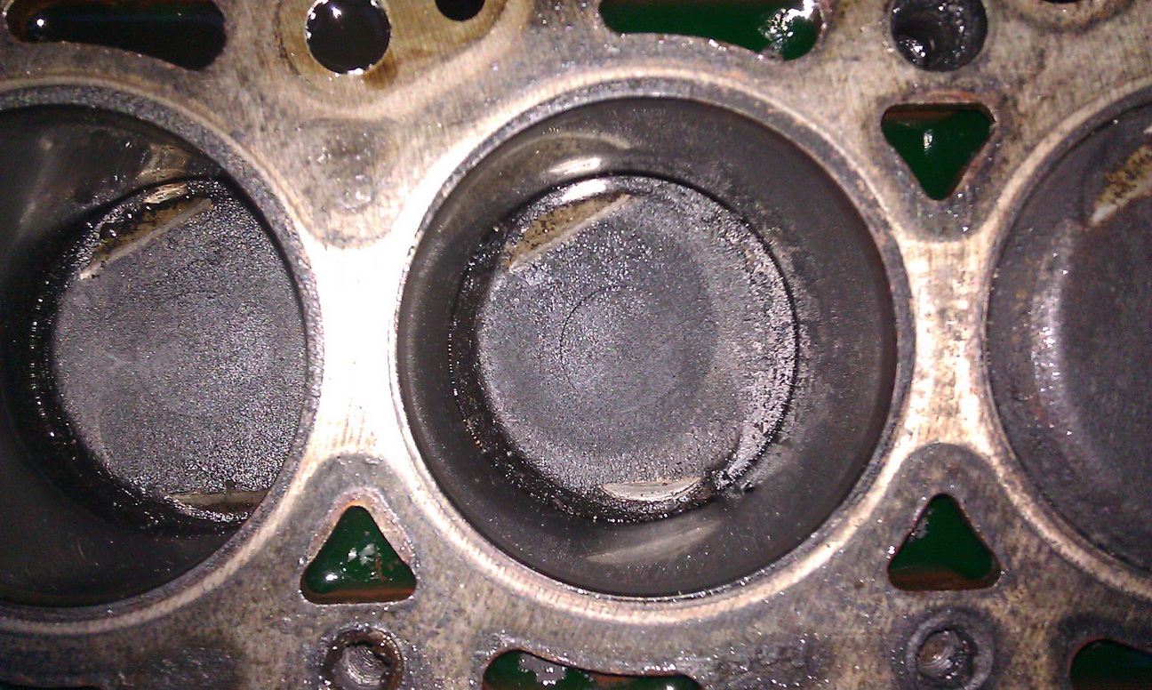

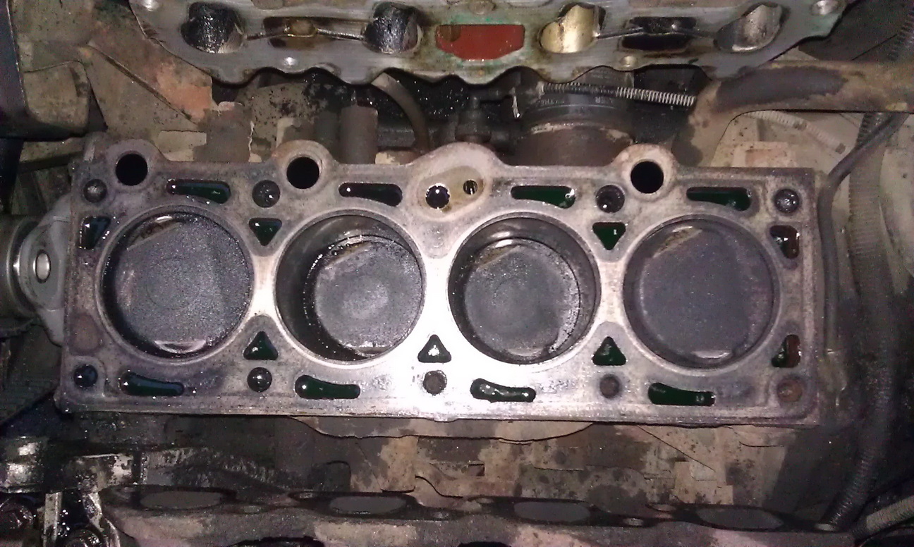

подскажите, насколько критичны повреждения поршней? почему если если проточки под клапана -один хер гнет все? Знатоки что скажете, про общее состояние поршневой(нагар и прочее?)

Если масло не жрёт,почисти от нагара и всё.
Отчисть от нагара все поршня.И посмотри нет ли микротрешин и подломов дюрали поршня в местах удара клапанов.
Если всё нормально, собирай.

И что то я не вижу там ни каких проточек под клапана.
Но если они всё таки есть,и при этом загнуло клапана ,то это говорит скорее всего о том что голова была фрезерована и не мало миллиметров там снято.(это предположение,истину знает старый хозяин,правды естественно не скажет.)
Сама форма поршней имеет изгибы под клапана, зачем они? и сама форма поршня имеет наплыв сбоку одинаковый на всех поршнях, а не ровная. Врядли столько сняли с головы из-за перегрева возможного.

Никто там ничего не фрезеровал,форма поршней расчитана заводом изготовителем,исходя из ЭКОЛОГИЧЕСКИХ требований!
СообщениеДобавлено: Чт май 24, 2012 12:50
Наличие и отсутствие проточек под клапана никак не влияет на вероятность встречи клапанов с поршнем. А вот степень сжатия и рабочий объем - влияют. Моторы меньше 1.8 под 9х бензин практически 100% загнут клапана при обрыве ремня.
