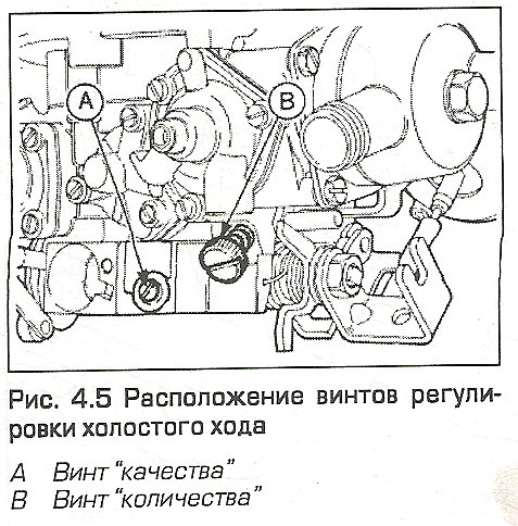

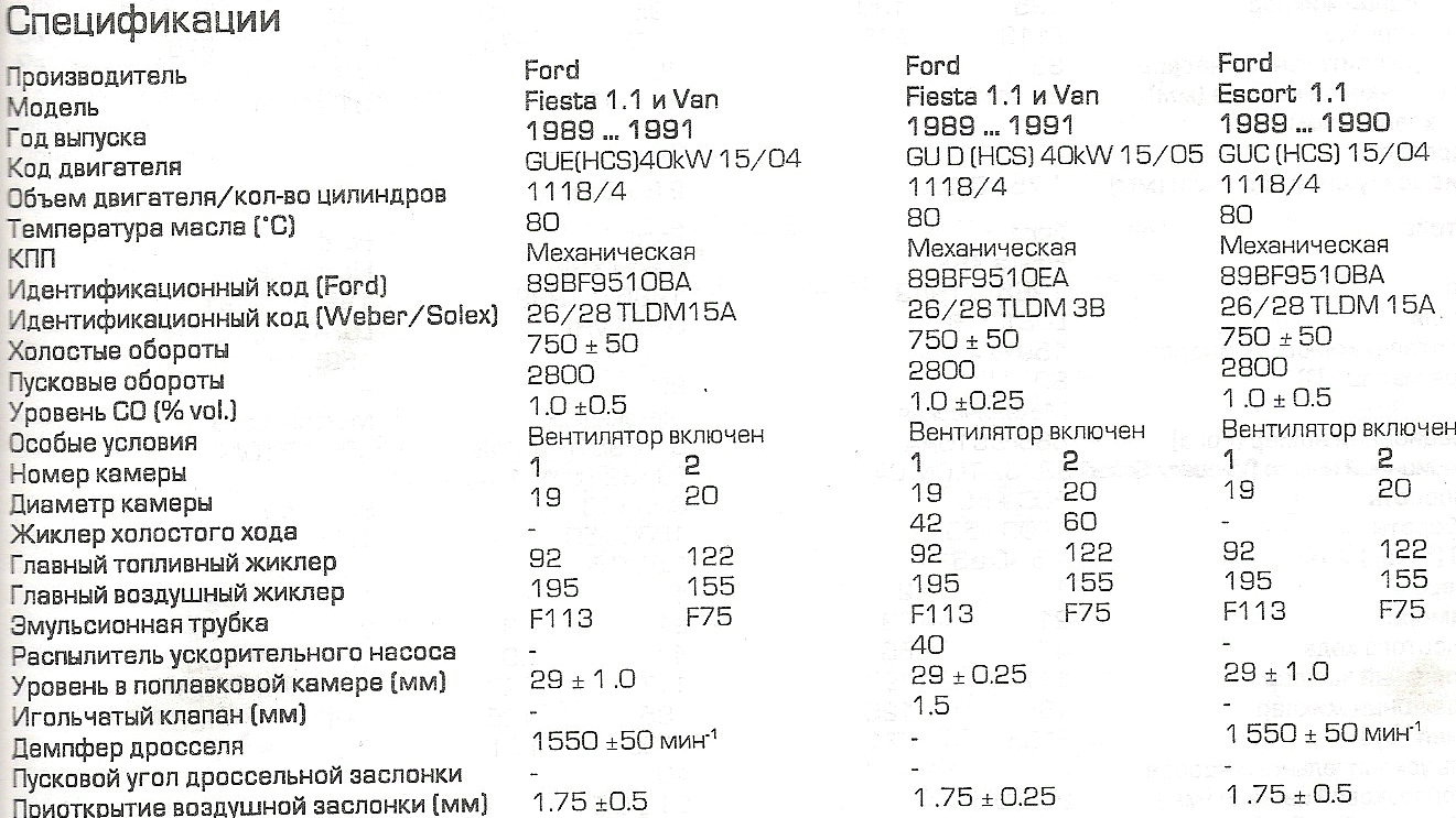

В принципе на фиесту 1.4 ставят TLDM у меня CVH 1,6 стоял такой, скорей всего жиклеры большие карб заливает.проверь жиклеры.
сканирование.jpg [224.64 КБ]
Жиклеры те и даже местами не перепутаны я на них уже смотрел и сверял с сексокнигой все так

Какое CO(%vol)=1.0+_0.25

СообщениеДобавлено: Пн ноя 28, 2005 17:45
Сообщения: 476
Откуда: Москва м.Марьино
может и не дыметь 1,5 быть , у меня CVH 0.5 ,было на холостых потряхиволо 8,10 литров ,попробуй сам покрути винт качества пока не почуствуеш что двигатель начинает потряхивать,так и оставь. Посмотриш что получится.
сканирование0005.jpg [ 96.05 КБ | Просмотров: 5785 ]
