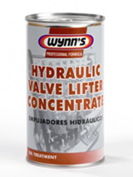

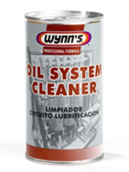

Предисловие.
Будучи на рынке, в поисках раскоксовки, случайно увидел вот такую бодягу от WYNNS (то ли первую, то ли вторую, не помню). Типа чистит маслоканалы и, главное(!), гидрокомпенсаторы.
Заливается ессно в масло. На какое время - так и не вычитал. Наверное, долговременная, в смысле "не минутная" промывка...
Собсна, кто чего думает по данному вопросу? Может, кто юзал сей "продукт"?
ЗЫ: как раз срок смены масла подошёл, думаю раскоксовочку попробовать... Так заодно. может и эту хрень испытать? Пару гидриков при пуске двигла постукивают...

На Опель Асконе пользовал такую жижу, положительный эффект присутствовал.Не панацея, но стук ГК убирал тысяч на пять пробега после замены масла.

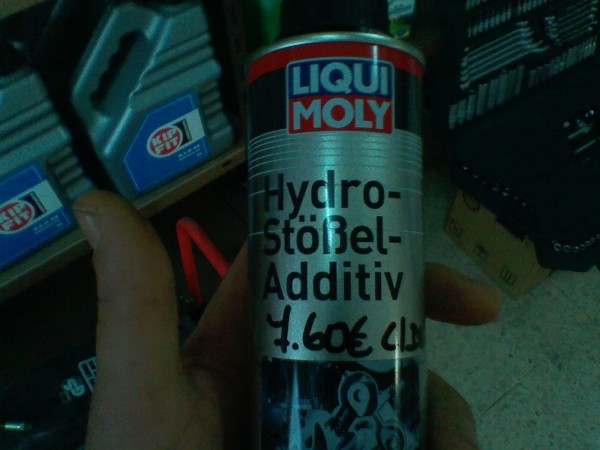

ну если соблюдать инструкцию то нет :)
а я вот с таким чудом сегодня столкнулся :la-la:
Комментарий к файлу: LIQUI MOLY
160211-1750.jpg [ 312.43 КБ | Просмотров: 21024 ]
СообщениеДобавлено: Чт фев 17, 2011 0:09
Зарегистрирован: Вт фев 08, 2011 4:10
Сообщения: 34
Откуда: Portugal
Снижает шумы при работе гидрокомпенсаторов. Очищает клапаны и каналы в гидрокомпенсаторах и, таким образом, обеспечивает их нормальное функционирование. Содержит загущивающие компоненты. Может использоваться как эксплуатационная промывка масляной системы.
Применение
Добавлять в моторное масло. Для всех бензиновых и дизельных двигателей с турбонаддувом и без него. Проверено на совместимость с катализатором. Смешивается с любыми стандартными моторными маслами. 300 мл присадки предназначено для 6 л моторного масла.
