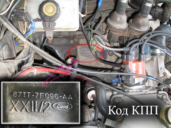

СообщениеДобавлено: Вт июл 27, 2010 23:12
Сообщения: 474
Откуда: Киев
какой еще конкретики надо - я выше писал - менял 1.3 на 1.4 СVH - машина ездит подтвержденный факт замены
