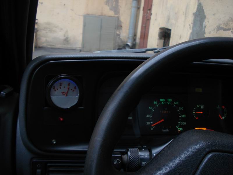

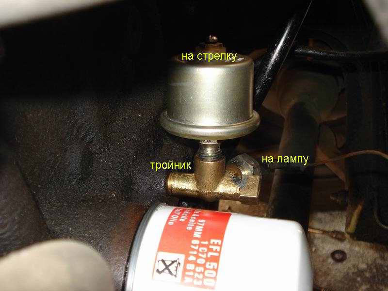

Я ставил стрелку на давление в салон у себя,с помошью Волговского тройника и датчика.
6__151.jpg [ 50.95 КБ | Просмотров: 4634 ]
2_958.jpg [ 47.47 КБ | Просмотров: 4633 ]

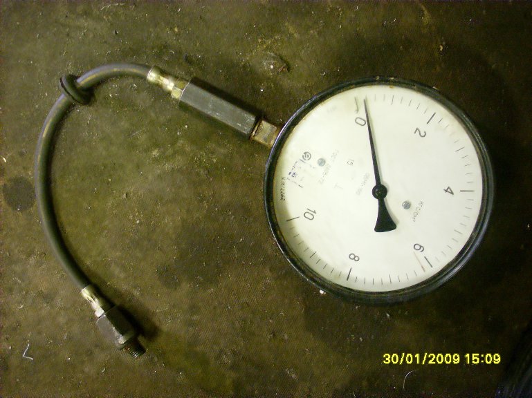

Привет!У меня самодельный манометр.Тормазной шланг от "тазика" и переходник с резьбой как на датчике давления масла.
SL382552у.JPG [ 88.64 КБ | Просмотров: 4626 ]

СообщениеДобавлено: Чт фев 26, 2009 16:19
OHV гуру
Сообщения: 473
Кстати у меня есть манометр для измерения давл. шин - он подойдёт?
Воздушный будет показывать,но с большими отклонениями.Ищи маслянный или хотя бы водяной манометр давления.

Guitarist
Класно ты датчик давления прилепил!Надо будет себе на торпеду тоже вынести.Что бы не мучаться каждый раз прикручивая временный датчик чтобы проверить давления масла.А у тебя 4кг.давление при каких оборотах то держит?Не многовато ли?
СообщениеДобавлено: Чт фев 26, 2009 16:36
Андрей06 писал(а):
Guitarist
Самый раз,на холодном моторе так и должно быть.
Машина на прогреве,обороты 1100,масло холодное-вот и 4кг
СообщениеДобавлено: Чт фев 26, 2009 18:55
То Guitarist,
Олег, люди, которые ФАК не читают, подумают, что ты в БиЭмДаблЮ такой датчик вставил, а не в бывший Ориончик :lol:
Или в БЭХе штатный показометр имеется?
СообщениеДобавлено: Чт фев 26, 2009 19:32
Миш,ты прав!Если б люди чтитали ФАК,то и вопросов бы здесь не задавали :lol:
Для всех,кто не читает ФАК!
Это всё проделано на Орионе МК4,мотор ЦВХ/1.4,карбюратор.
На Бэхе показометра нет.
