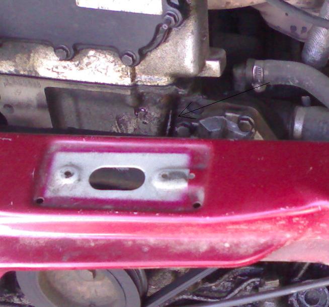

После ДТП разобрал морду (форд сиерра 90")
Снял радиатор ну и как бы двигатель открылся взору как никогда!!!!
Всегда обращал внимание что угол блока в районе помпы как то мокроват но не придавал этому значения ввиду труднодоступности местечка! а тут смотрю на эту влажность и как бы вижу что как будто краска отколупнулась, ну я решил очистить эти лохмотья....ШОК ёптель...угол обложен стеклотканью....отдираю...а там трещина толщиной 2мм и длинной 3см....видимо болгаркой срезали болт помпы и саданули.....
ВОПРОС!!!!
Можно ли эту бяку заварить или таким же макаром замазать и какими средствами?

Там чугун, варить можно.
Хотя если открытой дыры нет и не течёт,не парься.Видимо замазали для продажи.
Главное не перегревай мотор сильно.

дыра именно открытая, но замазана(была если бы я не полез)
Чем её можно по надёжнее замазать?
Варить обычной сваркой? без снятия движка?

Нет! замазкой не канает!Только варить!Слить антифриз снять все рядом идущие шланги,ремни и варить.Думаю если варила с опытом-там работы на 6 секунд,не снимая мотора

От одного "кулибина" когдато слышал, что чугунный блок варят обычным электродом поверх которого наматывают медную проволоку. Когда электрод горит и плавится, то получается сплав металла электрода, чугуна блока и меди.
Профессиональный опытный сварщик должен точно это знать. Удачи !

Про чугуну есть специальные электроды. У нас на заводе раньше раковины(от пузырей) в больших литых чугунных деталях подваривали , что б не выкидывать. Получается шов похожий на обычную сварку по стали, ну, только по темнее.
Лутше конечно заварить.Вариться чугун очень хорошо электродами по чугуну(они сейчас в любом магазине есть,такая обмазка у них чёрная или тёмно серая).У нас человек на работе уже 7-блок ими варит (правда блоки от грузовых машин) Но разницы не какой легковая или грузовая чугун он и в африке чугун.И правельно тебе подсказали выше,что можно варить простым электродом намотав на него медную проволоку.Это старинный способ сварки чугуна,можеш его использовать если не имеется электродов по чугуну.Варить надо сваркой "постоянкой".И ещё по технологии чугун варится с предварительным подогревом.Но у тебя подогреть не разодранный двигатель не получиться так что вари так.И желательно чтобы варил хороший ,опытный сваршик.Не забудь массу откинь!!!Удачи!Если какие вопросы по сварке возникнут пиши.У меня на работе два сварных с 6-разрядом и опытом работы более 20лет.На любой вопрос ответят.

тока нк додумайся варить чем нить типа полуавтомата. Совет выше был обсолютно точным. А то уж был печальный опыт....

Меня тут вдруг осенило.....
Там же цепь ГРМ проходит....стало быть масло там не под давлением...стоит ли вообще заморачиваться?
