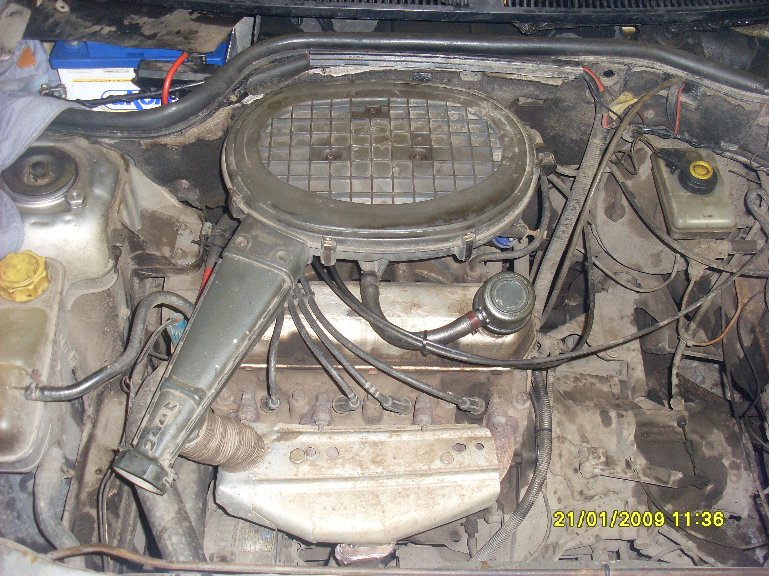

У тебя (судя по фоткам) нету забора теплого воздуха в карб - на 'хоботе' от карба два заборника, тот который вперед смотрит и еще один вниз. Так вот там заслонка с термостатом (который. кстати, тоже может уже не работать), а от нижего заборника должна быть гофра к выпускному коллектору, чтобы забирать подогретый об выпуск воздух. Штуковина с виду неважная, но на самом деле нужная. Возможно, твоя нестабильность с нею связана.
Исключено!!!Пластмасовая перегородка была сломана.Так я переднюю часть воздухозаборника на зиму закрываю куском плотного поролона .Сосает только тёплый воздух.
