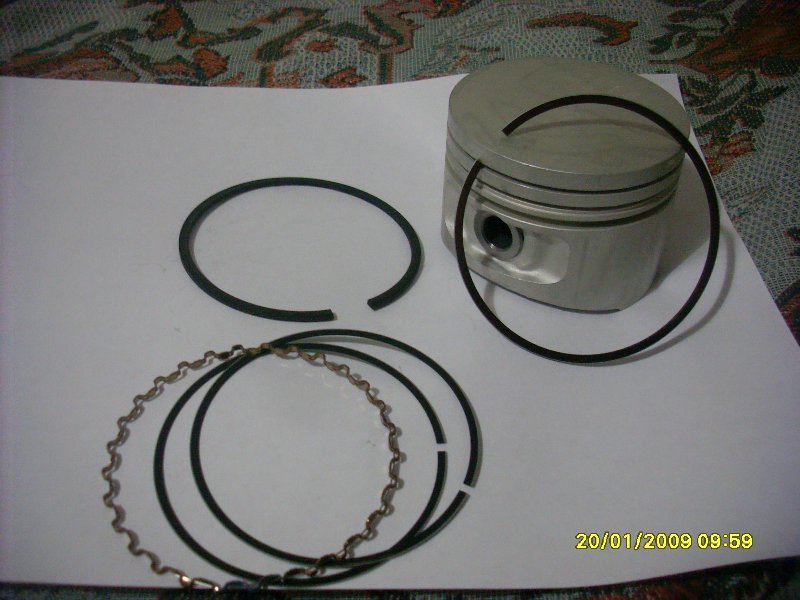

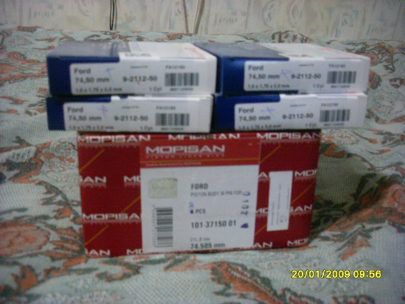

Привет! Всё таки я решился на капитальную переборку двигателя.Выработка цилиндров +0,15-0,25мм. Так что нужно будет растачивать блок под первый ремонт +0,5мм.Поршневую я уже приобрёл +0,5мм.Поршня и кольца обошлись в 5080р.У нас в Киришах точат блоки но делают плохой хон.Потом приходиться через несколько тысяч менять кольца.Кто нибудь подскажет где в Питере качественно растачивают блоки ,а также шлифуют коленвалы. Желательно бы не сильно дорогую фирму и со стороны Московского шоссе .Чтоб через весь питер не катать.Если можно адрес поточнее, и скока стоит расточка.Да и ещё ,взвесил поршня вместе с пальцами,разница в 5грамм.это допустимо,сколько разность в весе допускается? Завтра уже собераюсь вытаскивать и разбирать двигатель.
Комментарий к файлу: Поршневая в упаковке.
SL382271у.JPG [ 87.64 КБ | Просмотров: 7203 ]
Комментарий к файлу: Поршень и кольца.
SL382275у.JPG [ 76.92 КБ | Просмотров: 7203 ]
Комментарий к файлу: Поршня.
SL382273у.JPG [ 107.31 КБ | Просмотров: 7203 ]

Пальцы поршневые идут естественно новые в комплекте с поршнем на фото в верху посматри.Выпресовываются старые пальцы на прессе или хорошей кувалдой,всё равно поршня выкидывать. А соберается поршень с шатуном : Нагревают верхнюю часть шатуна от 200 до 400градусов,и специальной оправкой вставляют палец,самое главное поймать чтобы шатун остыл по центру пальца.Между прочим в Питере где то это делают всего за 150р. 1-поршень.Читай ниже если разберёш.Выше 600-800 пикселей картинку не развернуть.Правила форума.

Тоесть комплект поршень-кольца - пальцы или кольца отдельно?
А код этого комплекта (-ов) подскажи плз?
В комплекте идёт поршень и палец.Кольца отдельно.Кода этого комплекта я не знаю.Но если очень нужен код могу в магазине спросить,всё равно вкладиши буду заказывать.
