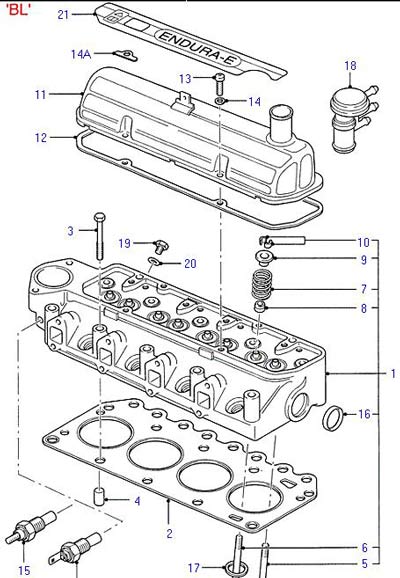

Решил заменить направляющие клапанов.
Подскажите номер?(диаметр 7мм.)
форд эскорт 1,3 мотор J6A моновпрыск система CFI год выпуска 1992г WIN WFONXXGCANNG96368 универсал

Не вижу я направляющих клапанов. Тока направляющие штанг.
kl2.jpg [ 47.36 КБ | Просмотров: 3353 ]

СообщениеДобавлено: Пн дек 29, 2008 20:20
Дык, на HCS или OHV нет направляющих клапанов. Там клапана живут прямо в отверстиях-каналах чугунной головы. А вот на CVH с алюминиевой головой есть направляющие.
Да человек говорит со знанием дела :) Может, он видел :)
У мея кстати тоже их нет, в чугунной ГБЦ. Но развернуть под продающиеся втулки можно.
