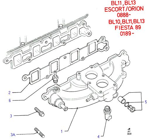

Приключилась у меня история, приобрёл я себе Ford Orion 89г.в. Двигатель 1,3 HCS, карбюратор Weber 2v. Машина заводится плохо, на горячий двигатель и на холодный. Стартер крутит 7секунд, а потом мотор заводится. Решил разобраться, в чем дело. Думал, может бензонасос плохо работает. Решил снять карбюратор и бензонасос и посмотреть их оба. Снял воздушный фильтр и сам не знаю, для чего решил завести. И тут у меня произошла поломка. Впускной коллектор взаимосвязан с охлаждением двигателя и охлаждающая жидкость проходит через него. В коллекторе есть с низу, отверстие, через которое и вытекла вся охлаждающая жидкость.
Искал причину поломки, но так и не разобрался, думал, может там заглушка какая-нибудь стоит или может ещё что-то, но никаких затычек и т.п. на земле под машиной не наблюдалось.
Помогите советом, что делать?

Там не вижу ничего, кроме датчика температуры.

Андреич,ты зачем датчик ОЖ выкручивал? Поставь на место и залей антифриз.
Не забудь выгнать воздух из системы :wink:

А вот эта штучка под №5 похоже вылетела, только она у меня по центру стоит! И где такую достать мона, х.з., наверное пидётся самому заглушку какуе-нить придумать!
Экзист нам поможет. Номер детальки нужен?

Спасибо! Я уже заглушку поставил! новая проблема появилась, заводится плохо! Но это уже другая тема!
