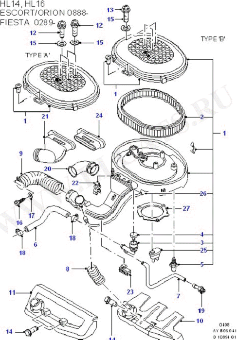

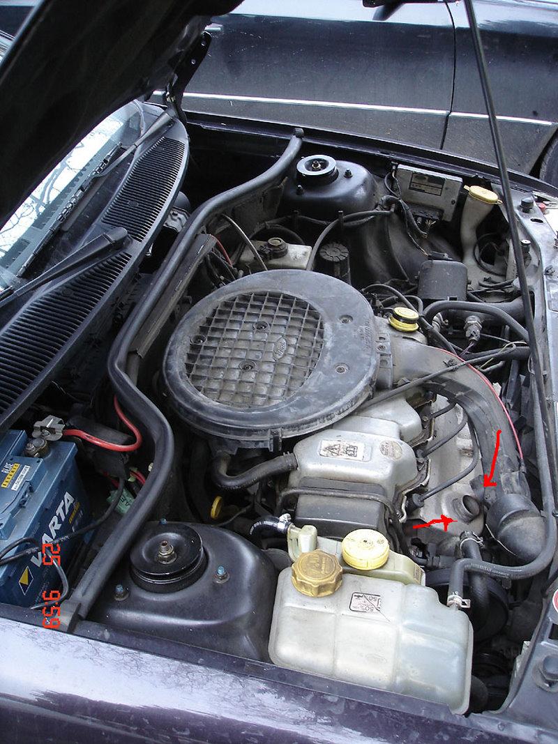

Суть проблемы: пластиковая хренотень, она же патрубок забора подогретого воздуха, вывалилась, зараза такая, из защелок воздухана и вообще отовсюду, проползла между вв-проводами, упала на выхлопную, прорезалась раскаленной выхлопной налопопам (в салоне, как ни странно, запаха не чувствовал) и, видимо, радостно упала обоими половинками на защиту картера. Ну, думаю, пусть там полежит. Но потом ее оттуда вытрясло на ухабах и больше я ее не видел. Было это еще летом, сейчас решил заняться (естессно, надо же зимы дождаться, заранее ни-ни), а до этого момента так и ездил, без этого патрубка.
Собссно вопросы: Как эта хрень конкретно называется (чтобы долго и нудно не объяснять на пальцах на разборках)? Что можно приколхозить вместо штатной? И, наконец, куда оно должно втыкаться кроме очевидных 2х отверстий? :D

В народе - хобот.
У меня тоже нет, приобрел без него.
Купил бы да негде.

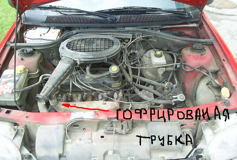

Пользуясь фоткой предыдушего ответившего от себя добавлю где я отметил стрелочками-то там должна еще стоять гофрированая трубка(свою фотку с этой трубкой тоже прилагаю),в зимнее время воздух поступает подогретый от двигателя,а на хоботе есть еще переключатель:лето/зима,правда не знаю на всех моделях или нет. Режим лето-воздух идет образно говоря с улицы,режим-зима воздух подогретый идет от выпускного коллектора

Этот "хобот" можно купить на разборке, обычно он вместе с "кастрюлей" продается.

Пользуясь фоткой предыдушего ответившего от себя добавлю где я отметил стрелочками-то там должна еще стоять гофрированая трубка.
Гофрированная трубка из фольгированного картона не проблема - на авторынках, в автотоварах продается такая гофра для ВАЗ (вроде 08-09) стоит до 50р, по длине режется на две половины,вполне достаточные для установки на указанное место.
