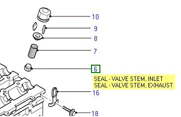

Bryking писал(а):
Маслоотражательные колпачки (сальники клапанов) все одинаковые, что на впускных, что на выпускных клапанах !
С гуру не спорю, однако Микрокат дает разные номерки на впускные и выпускные МСК... Как раз Зетек-Е 1.6
va.JPG [ 13.49 КБ | Просмотров: 6433 ]

Звыняйте, не учел, что речь идет о ЗЕТЕКе :oops: А я все про CVH думаю :)
