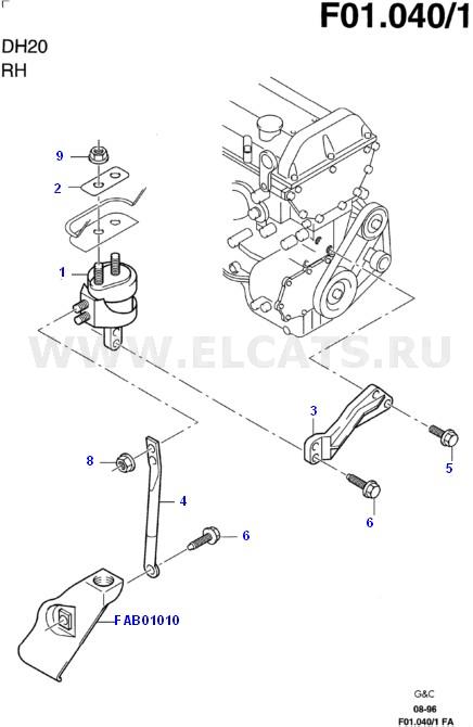

Есть замечательное правило в автомобильной практике - право-лево относительно движения автомобиля а не от стоящего к машине лицом пипла :) .
Интересует проверка детали под № 1 :shock: она у меня на а/м, как и на почих других, расположена у ГРМ. В подушке, которая расположена
в ногах водиеля, у рулевой рейки, крепящейся к подрамнику - наполнитель гелевый, а не масляный :shock: .
image.jpg [ 32.21 КБ | Просмотров: 7036 ]

Слууушай.
Я по твоему движку вижу эту деталь с финисом 1075252 и ценой 129$ за Febi и 228$ за оригинал.
А твоя картинка видится как для донца 2-х литрового. Но и она стОит 60$ за неоригинал и 200$ за оригинал...
Откуда 10 тыщ?

Iggi1981 писал(а):
Слууушай.
Откуда 10 тыщ?
Информация из Exist и диллера Форд - их прайсы и сходны и единодушие полное - какя подушка подходит.
аналог есть Febi за 3.5 тыра.
Но главный вопрос - как её проверить :!: :!: :!:
Уподобляться сервисмену, который за бабки клиента, путём ненаучного тыка, чинит а/м не хочу 8) .
Картинку вывесил первую которая открылась, дабы показать, как она выглядит обидчивому человеку...
Может твой microcat что то новое скажет? :wink:

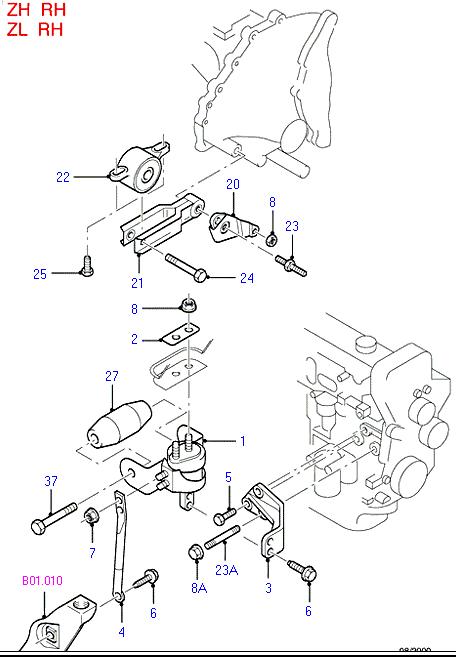

СообщениеДобавлено: Пт окт 03, 2008 19:21
Сообщения: 1643
Откуда: МО, г. Юбилейный
Картинка не твоя.
№1 - как раз нужная (на рисунке она?), финис тот, который я указал.
Как проверить - не знаю, заедь в другой сервис...
podus.JPG [ 43.06 КБ | Просмотров: 6995 ]
