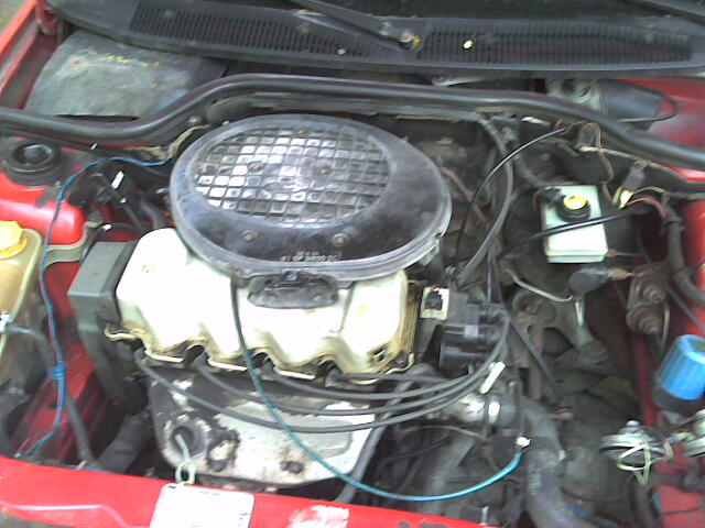

МОЕ ДВИГЛО
Фото025.jpg [ 63.62 КБ | Просмотров: 7849 ]

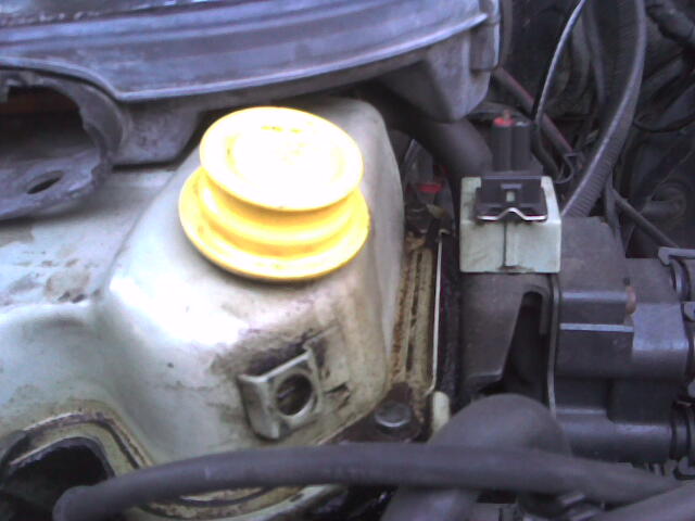

МОЕ ДВИГЛО
Фото026.jpg [ 42.66 КБ | Просмотров: 7847 ]

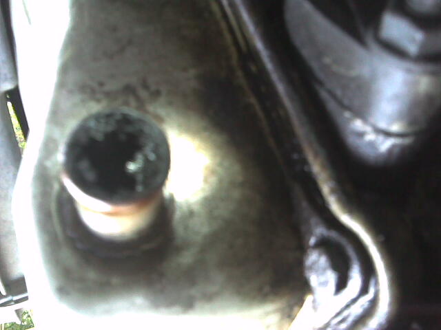

МОЕ ДВИГЛО
Фото028.jpg [ 33.49 КБ | Просмотров: 7846 ]

Мой отчет.
1. Снял шланг вентиляции картера и почистил его
2. "Штуцеры" были забиты какой-то хренью. Я их тоже почистил.
Помогло. Все теперь в порядке.
Всем спасибо за помощь.
