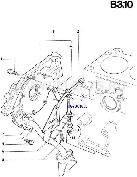

Маслонасос шестеренчатый, насажен прямо на коленвал спереди движка (где шкив генератора и звездочка ремня), для смены надо разобрать пол-двигателя, стоит, если мне память не изменяет, около сотни долларов.
Недостаток масла в движке может быть изза забитости маслофильтра, каналов, изза забитого приемного фильтра (там сеточка такая..), может просто не хватать масла по причине износа вкладышей - вытекает все..

Это несогласие или удивление ? :) Ну про полдвигателя я загнул, но снимать движок придется.
Просто у CVHа, в отличие от OHV, нет дополнительного вала, на котором трамблер висит - есть только коленвал и распредвал в ГБЦ, и усе. Вот и пришлось конструкторам так извращаться...
Вот он, красавец. Это перед двигателя, перед ним стоят ремень зубчатый и шкив генератора. На блоке четыре гнезда под болты - это крепление генератора.
CVH_oil_pump.jpg [ 41.18 КБ | Просмотров: 14352 ]
