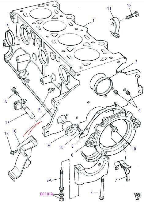

Что интересно. Действительно, номерочки одинаковые. Но вот их бывает два варианта (?)
Номера, соответственно, разные - 1592493 (№6) и 6103103 (№6А).
Зачем там дополнительная шайба с гайкой - нинаю...

Iggi1981, это ж не шатунный, это ж коренной подшипник, около маховика который. Правда, это не объясняет лишних гаек-шайбочек..
