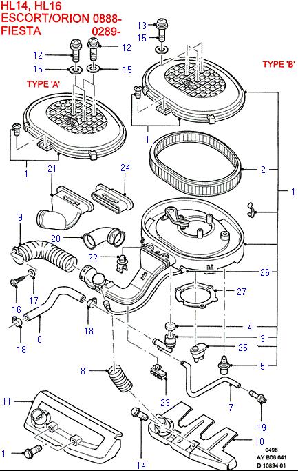

А я же тоже хочу эту систему починить.
У меня почему-то всегда рвется толстый шланг из клапанной крышки в эту систему.
там где хомутик со стороны клапанной крышки.
Я поначалу все подрезал его, а потом забил. Так и езжу.
А "грибок" уже поживший такой, я думаю, что не работает он особо как клапан. Его поля вверх топорщатся.
У меня конечно немного отличается от ваших система, но принцип то один...
Последний раз редактировалось dsa Пт ноя 16, 2007 5:34, всего редактировалось 2 раз(а).
СообщениеДобавлено: Пт ноя 16, 2007 5:12
Сообщения: 4139
Откуда: Великий Новогород
Вот как у меня все устроено.
Рвется у меня там, где трубка 6 затягивается хомутиком 18.
Адаптер 3 видимо с сечением.
Клапан 4 вставляется сверху в "мостик" в корпусе воздушного фильтра.
Представляет из себя просто резиновый грибок.
