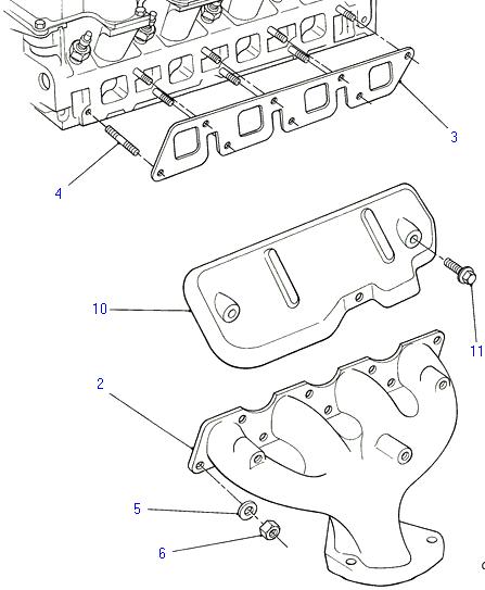

Вот картинка. Соответственно, видишь "дорогую" прокладку.

ага, F&C trading на тульской. там чет вешали туфту, что одну из них когда меняешь-все расходники ломаются и соответственно их нужно менять. поэтому и 7 штук. вот я и задумался? там вроде 4 шпильки(или гайки) надо открутить, отодвинуть коллекторо, поменять прокладку, со скрипом натянуть коллектор обратно и затянуть. прально говорю? или я вообще не о том?
или может как раз за эту 1500. а другая какая есть может еще?

ну да, по расположению вроде из под нее дым валит... а что такого сложного в ее замене? с чем непредвиденным можно столкнуться?
А, вспомнил почему так дорого-сказали ее менять часов 5-6. такое возможно ваще?? сцепление и то быстрее по-моему))
менять ее не больше часа попивая пивко и общаясь с друзьями! ищи лучше другой сервис!
Эта. Стукнись в мыло-асю, дам телефончик сервиса, где я починяюсь. Цены по телефону скажут, сравним... А так - 8 гаек открутить и, если ничего не мешает - скинуть со шпилек.

СИФОНИТ У МИШАНИ МЕЖДУ БЛОКОМ И ВЫПУСКНЫМ КОЛЛЕКТОРОМ В РАЙОНЕ ПЕРВОЙ-ВТОРОЙ СВЕЧИ...
Такое впечатление, что прогорела трещина, и её газом разбило.... Т.е. не коллектор ослаб на болтах, а именно прокладку....
