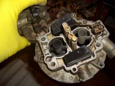

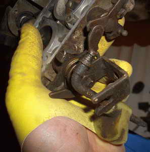

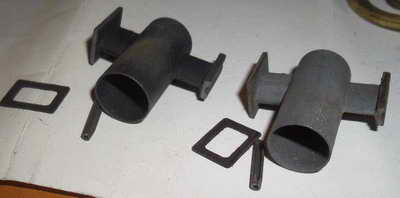

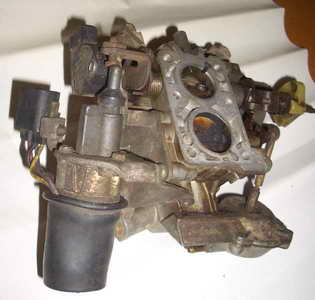

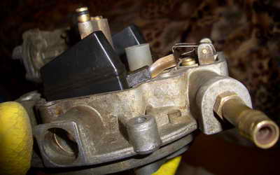

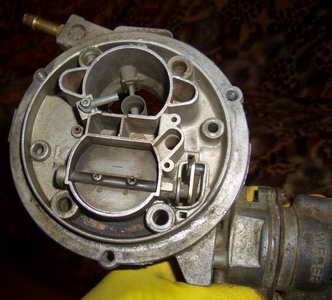

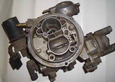

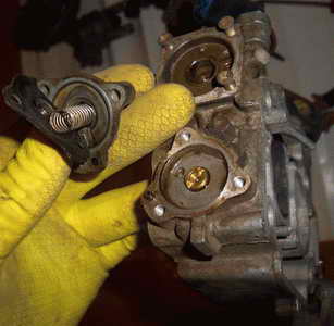

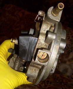

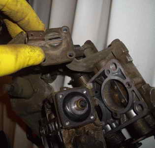

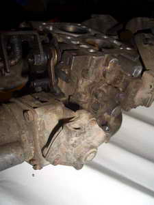

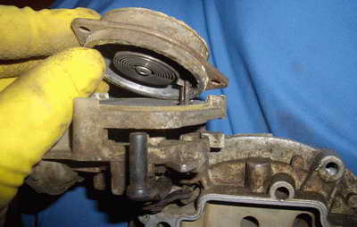

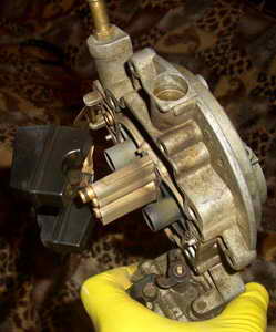

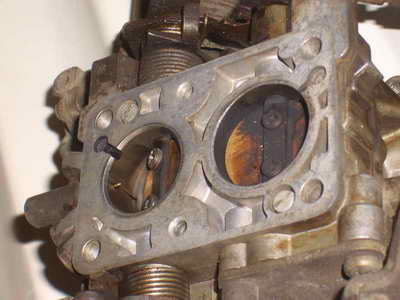

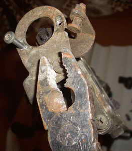

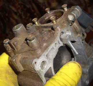

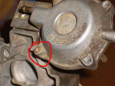

решил перебрать карб ибо что то резко случилось с авто :симптомы ,запах бензина,черные свечи,черный дым,глохнет,....вот выкладываю фотки операции разборки карба.....может эта фотоинформация будет кому то полезна....
Комментарий к файлу: 5
CIMG3852.JPG [ 13.82 КБ | Просмотров: 3618 ]
Комментарий к файлу: 4
CIMG3851.JPG [ 15.28 КБ | Просмотров: 3618 ]
Комментарий к файлу: 3
CIMG3850.JPG [ 24.58 КБ | Просмотров: 3618 ]
Комментарий к файлу: 2
CIMG3849.JPG [ 20 КБ | Просмотров: 3618 ]
Комментарий к файлу: 1
CIMG3848.JPG [ 25.87 КБ | Просмотров: 3618 ]

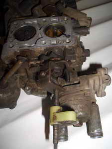

континед...
Комментарий к файлу: 10
CIMG3859.JPG [ 24.33 КБ | Просмотров: 3616 ]
Комментарий к файлу: 9_не обращайте внимания что нет иглы ...я её потеряль....=)ждемс рем комплект...
CIMG3858.JPG [ 20.31 КБ | Просмотров: 3616 ]
Комментарий к файлу: 8
CIMG3857.JPG [ 26.72 КБ | Просмотров: 3616 ]
Комментарий к файлу: 7
CIMG3856.JPG [ 17.51 КБ | Просмотров: 3616 ]
Комментарий к файлу: 6
CIMG3854.JPG [ 21.31 КБ | Просмотров: 3616 ]
Было: 21074-98г. ;Эскорт турнир гал,анл, универсал 97г.,CVH,1.6,5мкпп,(увайт диамонд/райван),135900,.карб WEBER TLDM 28 32 27 A2 ,с усилителем руля,...WFONXXGCANVB55367,немес.;сейчас Hyundai Getz 1,4(2008г) 2500км,

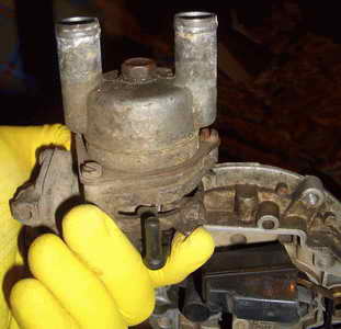

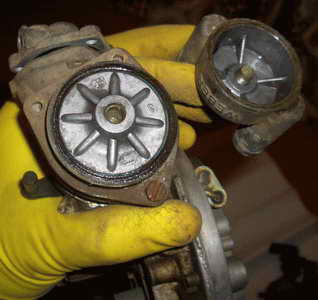

Комментарий к файлу: 15_очистил все отложения
CIMG3912.jpg [ 9.08 КБ | Просмотров: 3615 ]

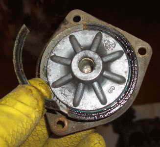

Комментарий к файлу: 14_прокладочка задубела и сломалась при снятии....ждемс рем комплект...
CIMG3882.JPG [ 12.97 КБ | Просмотров: 3615 ]
Комментарий к файлу: 13
CIMG3879.JPG [ 13 КБ | Просмотров: 3615 ]
Комментарий к файлу: 12_все оно же
CIMG3878.JPG [ 12.09 КБ | Просмотров: 3615 ]

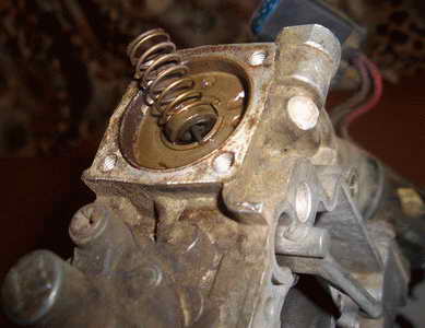

Комментарий к файлу: 11_это как я понял из всего прочитанного полуавтоматическое устройство открывания воздушной заслонки по мере прогрева охл жидкостью....
CIMG3860.JPG [ 11.94 КБ | Просмотров: 3615 ]

Комментарий к файлу: 25_некоторые винтики пришлось откручивать чисто по русски-пассатижами...прикипели
CIMG3894.JPG [ 10.15 КБ | Просмотров: 3610 ]
Комментарий к файлу: 24_это какой то чудно дорогой датчик типа положения дрос.заслонки по его номеру я понял что он бриллиантовый и стоит 10 000р.смотрел в екзисте...аналог нашел за 7 к....и судя по отрезанному уху его уже кто то мучал...
CIMG3891.JPG [ 16.76 КБ | Просмотров: 3610 ]
Комментарий к файлу: 23_пружинки оставил на месте решил не трогать ...снял только рычаг крепления тросика газульки...
CIMG3889.JPG [ 11.19 КБ | Просмотров: 3610 ]
Комментарий к файлу: 22_эти штуки оказались одинаковыми...
CIMG3887.JPG [ 6.79 КБ | Просмотров: 3610 ]
Комментарий к файлу: 21_не смог открутить пару винтиков на диафрагме или как там её....проверил вроде работает...оставил пока ...а так сорванные места прийдется просто высверлить....
CIMG3877.JPG [ 14.31 КБ | Просмотров: 3610 ]
