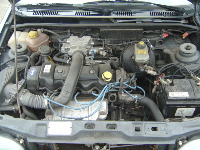

Доброго времени суток!
Кто может подсказать, что под капотом?
Хозяин пишет что 105 л.с. - значит зетек 1.8. У самого зетек 1.6, но выглядит по другому. Еще смущает расположение фильтра воздушного с левой стороны и расположение акум. батареи. Есть предположение, что это раньше была праворукая машина.
И не могу найти бачок для жидкости гидроусилителя (он есть в описании).
df2e_27.JPG [ 73.38 КБ | Просмотров: 6388 ]
Escort, 1.6l (ZETEC), 1997 г.в. 3-х дверный хетч. Фото - в аваторе.
СообщениеДобавлено: Сб июл 19, 2008 15:36
Зарегистрирован: Чт май 31, 2007 19:56
Сообщения: 563
Откуда: С.Петербург
Были и 1.6 CHV 105 л.с. это он и есть.... бачка гидроусилителя тоже не вижу...

Oriesco писал(а):
Были и 1.6 CHV 105 л.с. это он и есть.... бочка гидроусилителя тоже не вижу...
Не знал... Как думаете мой 1.6 Зетек со всей навеской можно будет сюда поставить? Или лучше оставить этот двигатель?
Просто я считал, что Зетек один из лучших двигателей для эскорта.

А что за двигатель с мощностью 116 л.с.?

СообщениеДобавлено: Сб июл 19, 2008 23:37
Tango писал(а):
Почитал форум - очень спецИфический этот двигатель. Выпускался всего 2 года. С запчастями могут быть проблемы... :(
Про какой "этот" идет речь :?:
Если про CVH 1,6, то о нем плохого никто не говорил. Двигатель хороший.

Bryking писал(а):
Именно про этот CVH мощностью 105 л.с. - очень редкий он, отсюда могут быть проблемы в использовании...

СообщениеДобавлено: Вс июл 20, 2008 0:22
Зарегистрирован: Сб авг 18, 2007 9:51
Сообщения: 429
какойже CVH редкий :shock: . да полно их и запчасти дешевле чем на ZETEC
