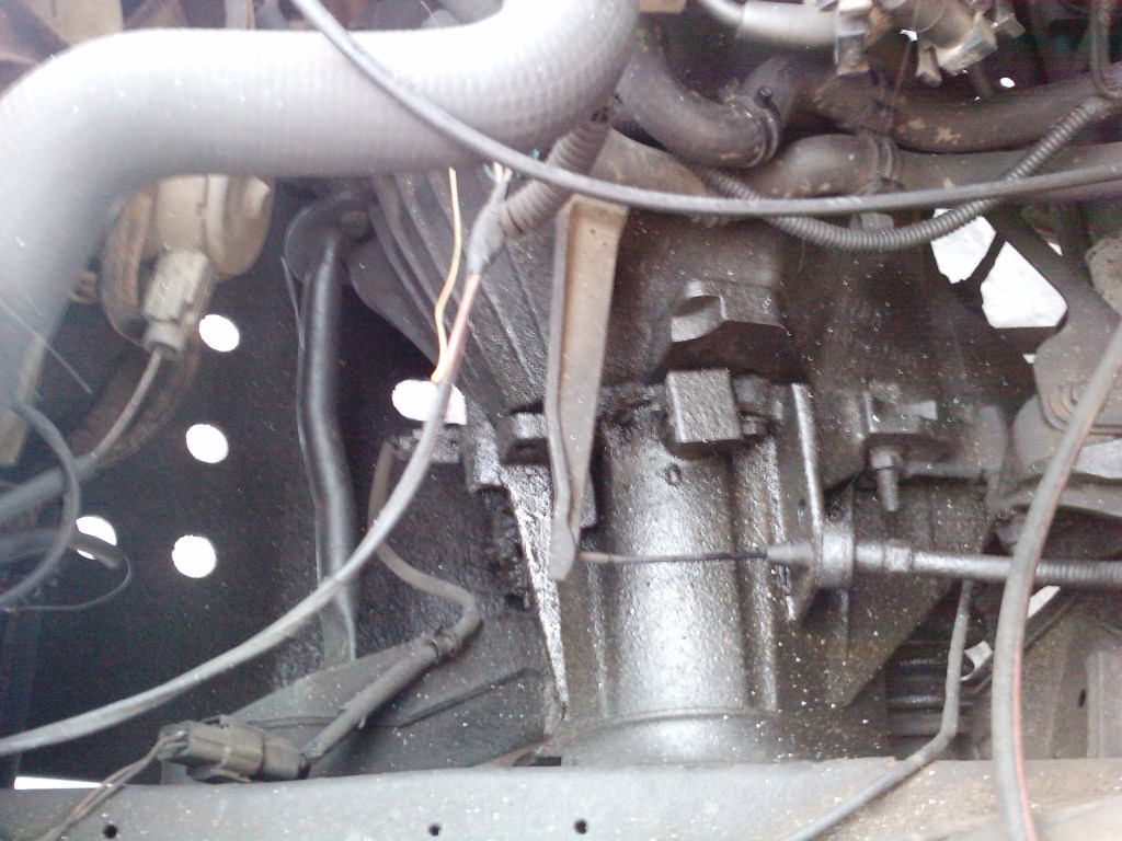

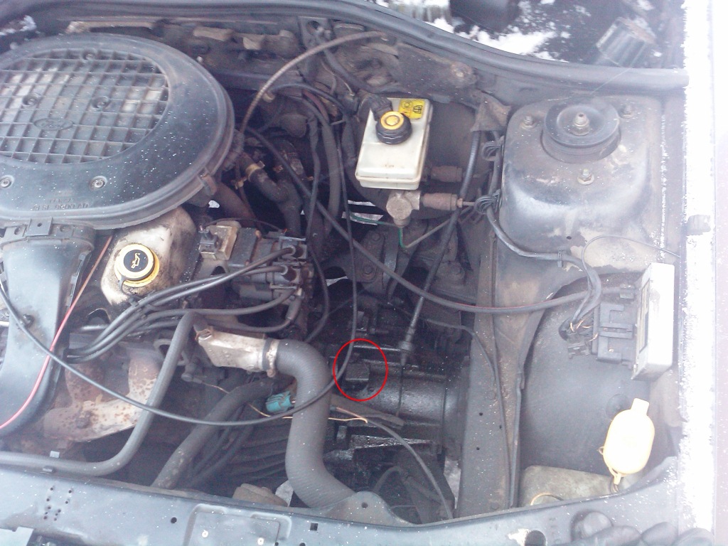

Товарищи, подскажите что делать?
На коробке масляный налет, мне кажется что это идет из под заглушки (выделил овалом). Так должно быть? Как с этим бороться?

СообщениеДобавлено: Сб мар 26, 2011 18:14
Эта заглушка - сапун КПП.
Врядли через неё столько масла пойдёт. Разве что КПП доверху маслом заполнена ;)
Немешало бы помыть КПП, потом смотреть, откуда течёт. Перед мойкой остудить КПП.
Жидкость ГУРа не уходит? Бывает, течёт на радиаторе, а потоком воздуха разбрызгивается на КПП.
СообщениеДобавлено: Сб мар 26, 2011 20:29
Зарегистрирован: Вт авг 03, 2010 15:25
Сообщения: 25
Откуда: Одинцово,Москвовской обл..
В КПП масло не заливалось, так что вряд ли это из за перелива.
ГУРА нет, это тоже не подходит.
Остаётся радиатор, но под машиной пятен замечено не было. Если течет ОЖ то только во время движения и это вероятнее всего, но не факт уровень ОЖ долгое время остается на уровне.[/b]
