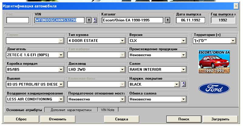

Сообщения: 897
WFONXXGCANNS32290
Zetec, 1.6 , 92 год

Вот что показывает
2.jpg [ 80.39 КБ | Просмотров: 6386 ]

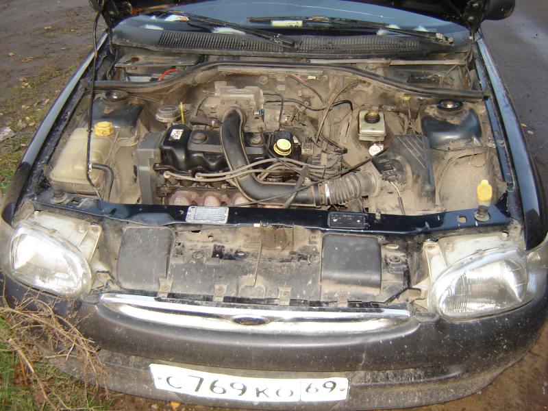

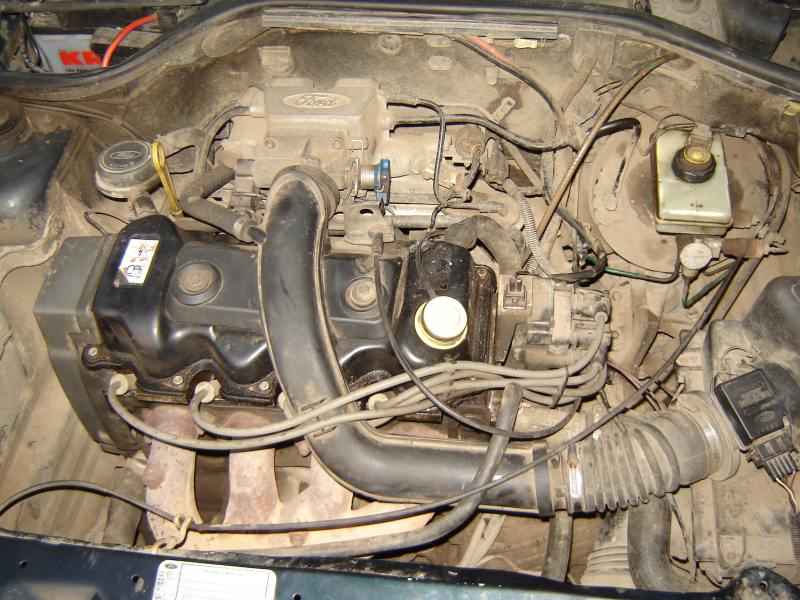

:) Проблема.
1.В птс написано 1.6, 90 кобыл (номер движка уничтожен корозией,экспертизу делал ктото до меня)
2.По VIN номеру - 1.4i
3.По виду - определить немогу :))) , по ощущениям - 1.6, на других эскортах не ездил. Тоесть кажется что двигатель длинноходный, хорошо тянет на низах(по сравнению с мицу кольт 99года 1.3,который токо на верхах тянет).
Вот...) как определить, помогите.
VIN - WF0AXXGCAAVJ42419

СообщениеДобавлено: Пт июл 04, 2008 18:44
гуру авторазметки
Сообщения: 1754
Откуда: Спб, Ульянка
Кинь фотки может кто подскажет

СообщениеДобавлено: Пт июл 04, 2008 19:46
Сообщения: 1643
Откуда: МО, г. Юбилейный
У тебя 1.4
1.6 CVH - карбовый...
