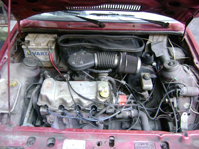

Всем здрасте!!! Мне достался вот такой вот агрегат, не могу понять что это конкретно. Что это ? если кто-нибудь выложит по-больше инфы буду очень благодарен.
Ford escort 88год 3-х дв. , по паспорту 1.368см кВт/л.с. 55/75
№ fuc jl***** :roll:

СообщениеДобавлено: Вс апр 20, 2008 11:16
Зарегистрирован: Сб апр 19, 2008 7:07
Сообщения: 11
под капотом

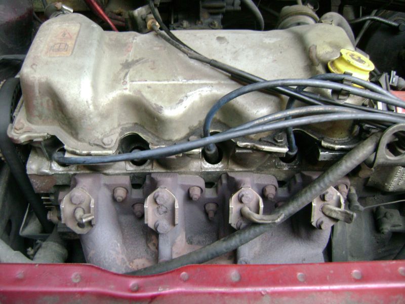

СообщениеДобавлено: Вс апр 20, 2008 11:18
Сообщения: 11

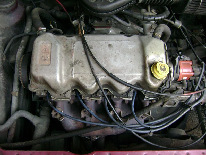

ЧТо за карб???
А вот двигло.
Изображение 021.jpg [ 104.93 КБ | Просмотров: 5813 ]

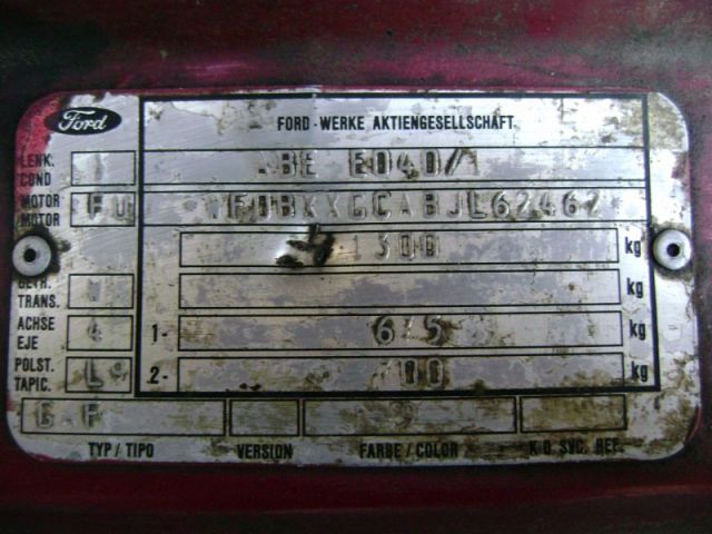

Сообщения: 11
Ну и последнее! какие-то загнутые трубки. что это?
Изображение 022.jpg [ 100.46 КБ | Просмотров: 5812 ]
СообщениеДобавлено: Вс апр 20, 2008 12:16
Зарегистрирован: Чт май 31, 2007 19:56
Сообщения: 563
Откуда: С.Петербург
1.4 CVH, на карб Weber какой-нибудь с ручным подсосом...
а трубки - это система дожига отработавших газов, можно и без неё.

СообщениеДобавлено: Вс апр 20, 2008 13:58
DimMAS
Мотор 1,4 - хороший мотор.А карб у тебя не Вебер стоит,был раньше Вебер.Щас у тебя восьмёрочный Солекс,да ещё с нулевиком.
Я себе ставил Солекс вместо Вебера.Машина ожила новой жизнью.
Так что удачи тебе!
Следи за этими трубками.Это бывшая система дожига выхлопных газов.Она у тебя заглушена.И заглушена,судя по фоткам плохо!Если у тебя есть проблемы с устойчивой работой мотора,особенно на ХХ,значит через эти трубки сосёт воздух :wink:
http://pokatili.ru/forum/viewtopic.php?t=11002
посмотри
СообщениеДобавлено: Вс апр 20, 2008 14:42
Олег (Guitarist), а куда там может сосать воздух ? Этож на выпуске заглушены трубки.
СообщениеДобавлено: Вс апр 20, 2008 14:55
Устранял подсос такой же системы на Мондео.Там на трубках трещины были.,и трубки там сообщаются со впуском.
Но здесь ты прав Миша,если со стороны впускного коллектора заглушено.Здесь они просто заглушены,но при такой заглушке плоскогубцами наверняка сифонят.По уму выкрутить и загнать вместо них болты на цементный герметик.
СообщениеДобавлено: Вс апр 20, 2008 15:56
Да уж.. :) Если также заглушено и со стороны впуска, то не избежать подсоса воздуха и проблем, с этим подсосом связанных.
Смотреть надо :)

А с чего здесть присутствующие взяли, что двигло 1.4 ? А почему не 1.3 ?
СообщениеДобавлено: Вт май 06, 2008 22:59
Сообщения: 11
Спасибо всем, за то, что откликнулись!!! ))
вот по-поводу 1.4, это точно? просто по паспорту 1.3.
СообщениеДобавлено: Ср май 07, 2008 0:13
Табличка (шильдик) под капотом на первом фото. Там во второй строке тип двигателя и ВИН-код выбиты. Первая буква F обозначает объем 1,4. Хотя CVH бывает и 1,3 (ставился до 1986 г.). Но буква F соответствует 1,4.
