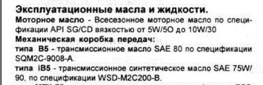

agricola, да, действительно, в мануале только вязкость :-(
Надо глянуть в бумажную книгу.
А мануал вот например: http://fordclub.by/forum/index.php/topic,212.0.html
