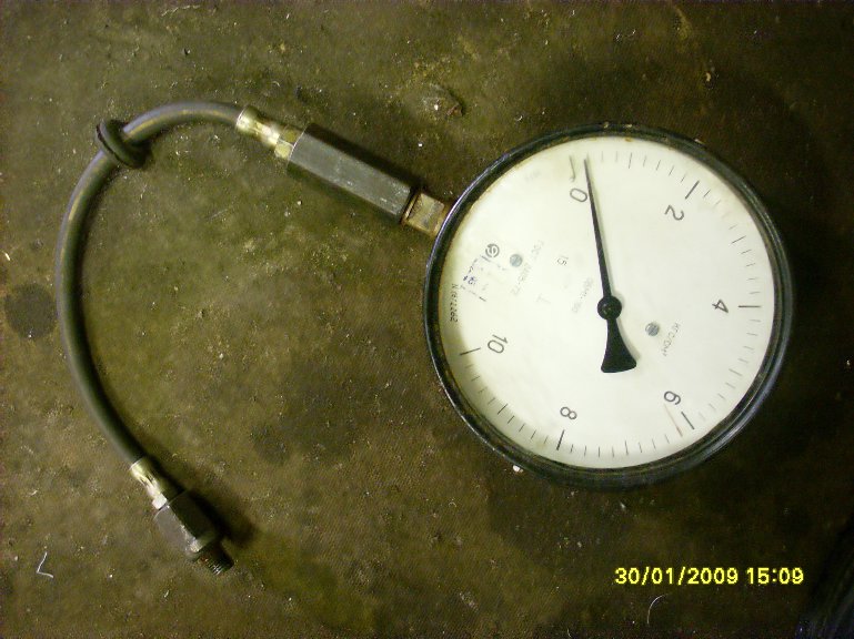

Поменял вчера масло в двигателе.Движёк прошёл 8т.км. с прошлой замены. Масло чегнее дёгтя. Лью CASTROL Magnatec 5W-40 C3 сентетика. двигатель полностью капиталился в январе 2009года.После капиталки прошёл почти 25т.км.

Компрессию один не смог померять нужен напарник.(ключик повернуть).
А вот давление масла замерил.
На прогретом на холостом ходу 1.4кг\см
При 2000об\м -2.6кг\см.
И на 4500об\м -3.0кг\см.
Комментарий к файлу: Мерял вот этим древним манометром.
sl382552__175.jpg [ 88.64 КБ | Просмотров: 3616 ]
