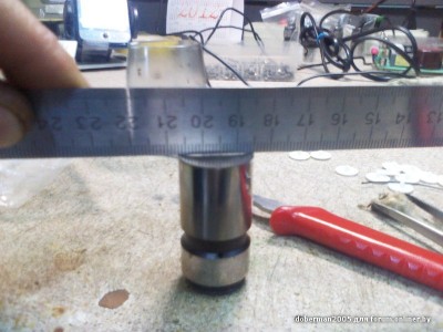

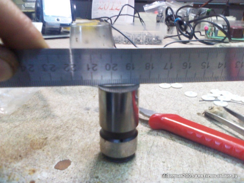

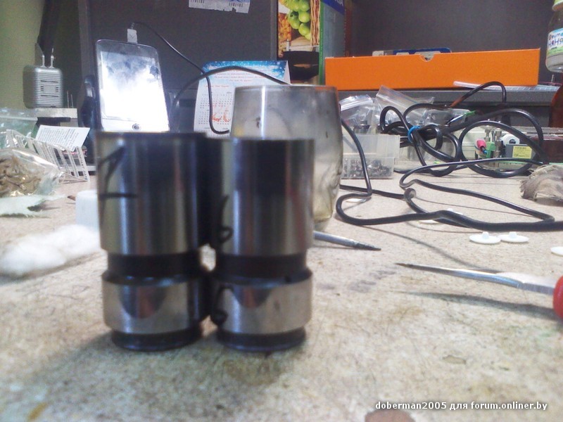

Что скажете? Когда купил машину стучали гидрики или один гидрик хз при чем солидно, короче снял я их, 5 штук нормальных, я их разобрал почистил, на 3 штуках выработка примерно 1-1.5мм и один короче всех на 1мм. Те которые почистил накачал маслом, ну так туговато стали ходить, а новые были накачаны, и поставил на место скрутил все, завожу, а они зараза все ровно стучат, пару раз по заводил, стало тише, потом звонкий стук пропал, но все ровно слышу что стучат, как думаете пройдет или менять распредвал надо? Двигатель 1.4 efi PTE!
1.jpg [ 110.27 КБ | Просмотров: 9740 ]
11.jpg [ 108.45 КБ | Просмотров: 9740 ]
alfa romeo 156 1.9jtd 2000г.в
 Заголовок сообщения: Re: Гидрокомпенсаторы
СообщениеДобавлено: Чт июн 21, 2012 7:02
Сообщения: 1132
Тот, который ниже (или короче), на мой взгляд, просто не до конца заполнен маслом. При работе на моторе он (если с ним все в порядке) выставится сам под нужный размер.
На тех местах, где была выработка компенсаторов, имеет место и соответствующая выработка кулачков. Ну не может быть такого, чтобы при взаимодействии двух поверхностей, материал которых примерно одной твердости, одна изнашивалась, а другая - нет. Разумеется, закон движения компенсатора с клапаном на этих местах слегка нарушен. Возможно, отсюда и легкий глухой стук, который издает инертная колебательная система "клапан-компенсатор-пружина". Возможно также, что на кулачке в результате износа сформировался порожек, который и изменяет динамику системы. На старых тазиках и москвичах это было довольно частым явлением и устранялось простой опиловкой кулачка, сглаживающей этот порожек.
Звонкий стук в результате зазоров устранен заменой гидриков. В принципе, глухой стук можно устранить, поставив клапанную пружину большей жесткости, но это будет дополнительная нагрузка на распредвал, а оно нам нужно? Да и пружины такие еще поискать надо...
