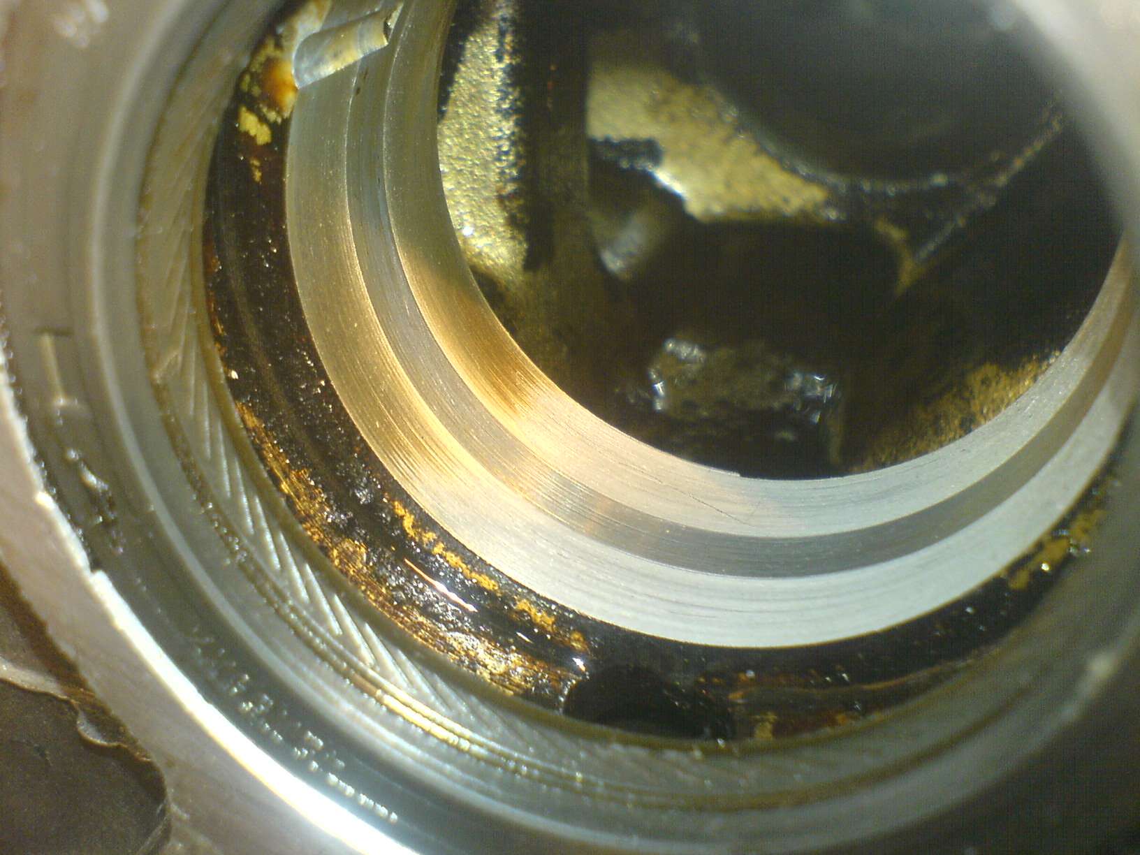

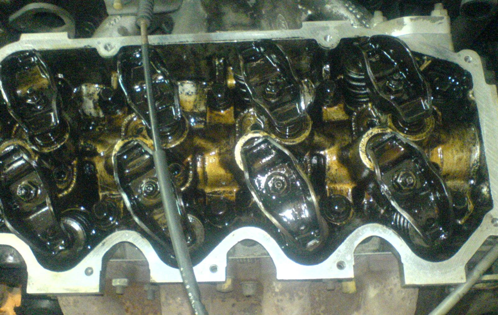

если вы льете минерал, то это вообще нормальное явление, шо масло черное, т.к. минерал хорошо подгорает, и оставляет сильный нагар на поверхностях двига,
пользуйтесь ПС иль С маслом, будет у вас внутри почище,
я насвоем не замечаю разницы М или ПС с работе,
после капа обкатал на М, ща залил ПС, шум двига ничеть не увеличился, тут каждый сам решает для своего двига сам, и советов не могет быть.... :la-la:
я не пользуюсь промывками, но после слива масла, я открываю крышку ГБЦ, и за ливаю три четыре литра керосина в обратные масляные отверстия в ГБЦ, масляные пленки в подшипниках валов остаются не тронутыми, зато вся гавёная каша, плескающяся на дне картера великолепно вымывается, потом дополнительно продуваю компрессором создавая давления внурти, и еще многое Г :popa: оттудава вылетает с воздухом, а потом все закрывается и ужо льется свеже масло....
но синтетику не стоит лить если двигу уже за 200 тыков, или после капа.. пожалейте коня... :smile139:
на фотьках внизу пример как выглядят отложения от минерала от предхоза, правда я тада немного уже вычистил, но была просто угольная котельная ссср....
а пар недель назад полностью голову перебрал и все теперь блестит)))
чистота залог здоровья... :smile70:

:) Поясните пожалуйста, чем обоснованы такие правила.
На первом фото нормальный довольно двиг. Вы моего не видели.
