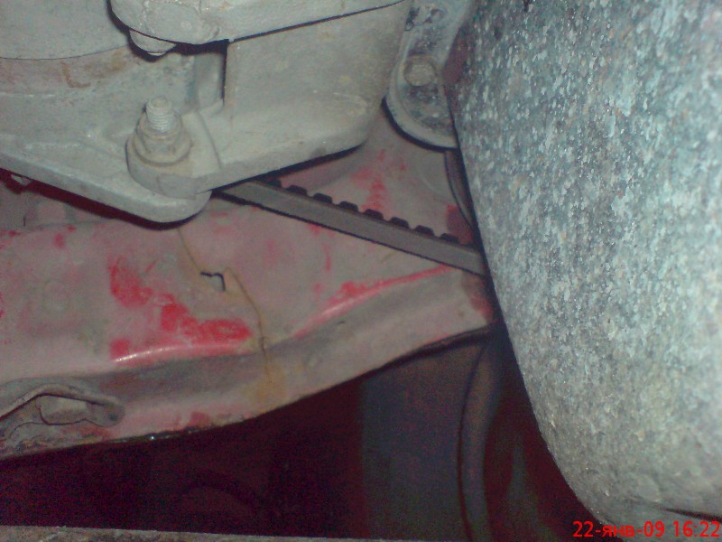

Спасибо! :D
Теперь надо заварить трещину в правом переднем лонжероне внизу :( Жду весну, думаю дотяну :wink:

Присоединяюсь к поздравлениям!
А не мог бы сделать фото трещины в лонжероне?
Вот фото трещины в правим лонжероне снизу. Трещина расположена как раз напротив шкива коленвала.
DSC00030.JPG [ 108.46 КБ | Просмотров: 4035 ]
