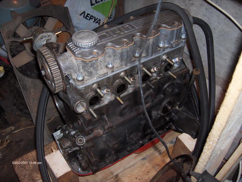

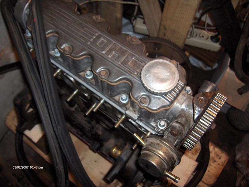

Вот неделю назад закончила сборку...
Изображение13 087.jpg [ 112.24 КБ | Просмотров: 3230 ]
Изображение13 086.jpg [ 130.99 КБ | Просмотров: 3230 ]

и начала снова переборку второго 1.6 CVH...

ПОМОЕМУ ТЫ НЕ ТАК ПОСТАВИЛА КЛАПАННУЮ КРЫШКУ!
Я ДУМАЮ ЧТО ЗАЛИВНАЯ ГОРЛОВИНА МАСЛА ДОЛЖНА БЫТЬ С ДРУГОЙ СТОРОНЫ =)
хетчт 96г CVH 1,6 карбWEBER
СообщениеДобавлено: Вс фев 04, 2007 19:10
Гроза мужиков
Сообщения: 3322
ее можно и так и так поставить... она симметричная... единственный минус, когда мотор поставлю, надпись будет кверх ногами.... и это крышка корпуса распредвала... я думаю туда куда я поставлю этот мотор, это не будет уже иметь значения :D
спасибо, что заметил!
Мотик Кавасаки
Второй фордик
Квадроцикл yamaha grizzly
Велик
Снегокат
СообщениеДобавлено: Вс фев 04, 2007 19:19
Клапанная крышка ставится в противоположную сторону от звезды распредвала(не просто так).Не зря на многих моторах крепления расположены так ,чтоб её иначе не поставить...
СообщениеДобавлено: Вс фев 04, 2007 19:24
Гроза мужиков
Сообщения: 3322
здесь все симметрично!
Мотик Кавасаки
Второй фордик
Велик
Снегокат
СообщениеДобавлено: Вс фев 04, 2007 19:28
Гроза мужиков
Сообщения: 3322
но мужики если вы настаиваете, я ее переверну, прокладки еще остались... :D
Мотик Кавасаки
Второй фордик
Велик
Снегокат
СообщениеДобавлено: Вс фев 04, 2007 19:29
Холёся писал(а):
Нет,Юля,я имел ввиду не симметрию,та то оно так. Это для безопастности ,что б не пролить масло на ремень и испарения масла не попадали в область ремня грм ... при работе мотора...
