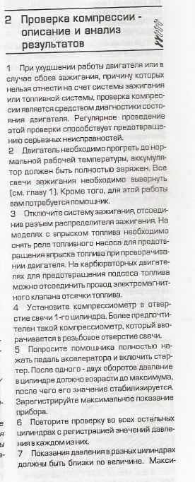

Холёся писал(а):
http://www.pitstop.com.ua/catalogue/engines.aspx?modelid=993&capacity=1.6&fuel=8
надеюсь знаете на какой коэффициент надо умножить, чтоб получить в атмосферах????
Открой тайну, а...? :roll:
СообщениеДобавлено: Ср янв 03, 2007 1:42
Начальник дизельного отдела
Сообщения: 1985
Откуда: Вильнюс
...Но истина-дороже!
mbmanual.jpg [ 61.25 КБ | Просмотров: 2840 ]
СообщениеДобавлено: Ср янв 03, 2007 16:44
Гроза мужиков
Сообщения: 3322
ну и чо? я ж говорила на горячую... а книжку по своей машине, в отличие от некоторых, я уже давно прочитала...
