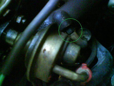

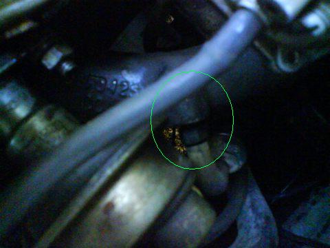

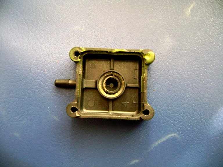

Контакты зачистил , отогонул , зафиксировал и т.д. правда тестера под рукой не было ... завтра будет видно, в них ли была проблема .
Комментарий к файлу: датчик (предположительно)
2pic.JPG [ 26.35 КБ | Просмотров: 3668 ]
1pic.JPG [ 25.94 КБ | Просмотров: 3668 ]

Ну это разве датчик? Эта трубка идет к карбюратору, к диафрагме. Устройство обзывается - демпфер дросселя. При резком сбросе газа не дает двигателю заглохнуть, обороты снижаются постепенно.
Ескорт 92г. Зетек 1.8
:oops: понял

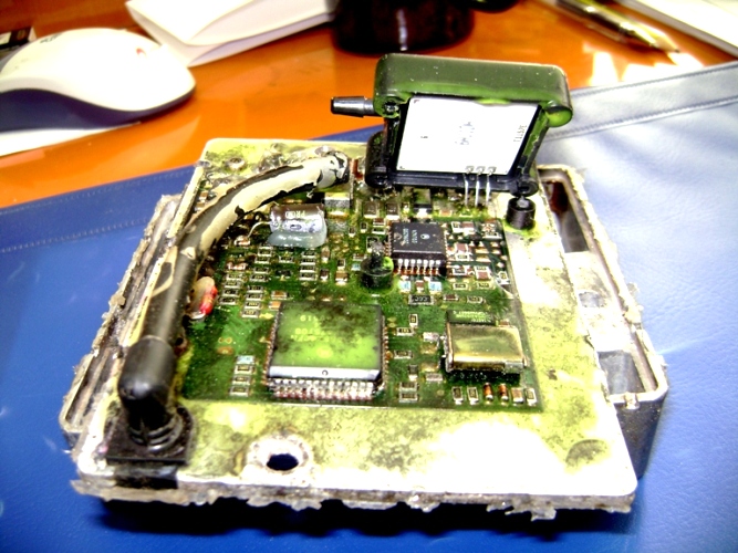

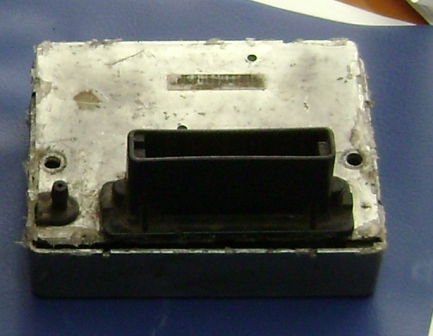

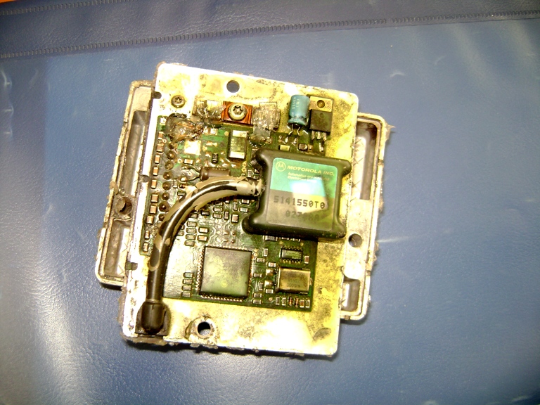

Вот фото:

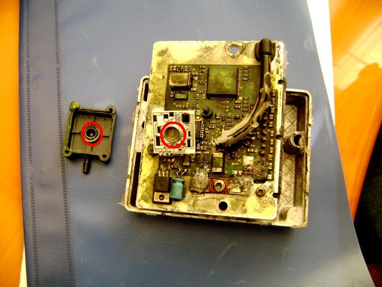

5-1.JPG [ 255.83 КБ | Просмотров: 3634 ]
Комментарий к файлу: В этих местах обнаружил наличие масла. Аккуратно почистил, но, динамика не изменилась.
4-1.JPG [ 83.9 КБ | Просмотров: 3634 ]
3-1.JPG [ 217.87 КБ | Просмотров: 3633 ]
2-1.JPG [ 252.8 КБ | Просмотров: 3633 ]
1.JPG [ 82.81 КБ | Просмотров: 3633 ]
