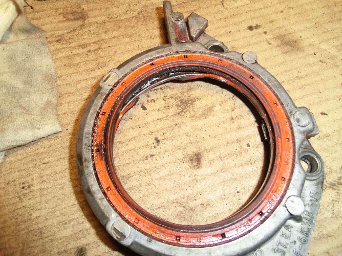

Поставил задний сальник коленвала Glaser и через 1500 км стало течь масло. Обнаружил, что сальник протёрся. Пружину сальника не укорачивал. Вот такое кино.
Заднее уплотнение коленвала.jpg [ 131.21 КБ | Просмотров: 10860 ]
Ford Escort Express AVL 91 1.8 D (грузовой фургон)
 Заголовок сообщения: Re: Сальники коленвала.
СообщениеДобавлено: Чт июн 09, 2016 1:48
На фото одна сторона смотрится тёмной, как горелой.
