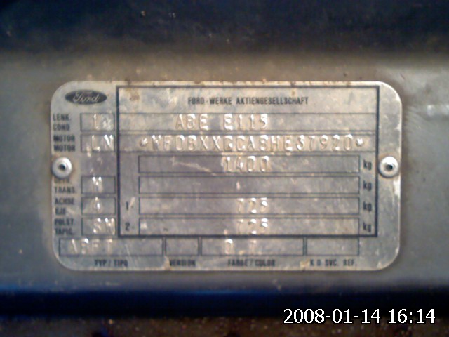

zmey177, скажи полный вин или сфоткай подкапотную табличку, там где снаряжённая масса и т.д.. пока расшифровывается Escort 3-дверка, выпуска апрель 1987 и всё :)

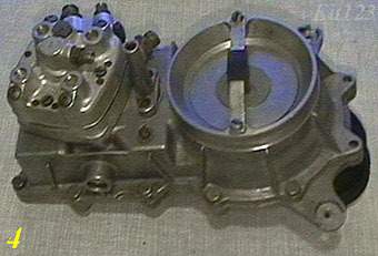

примерно это установлено у тебя (это от мерина фотка)
ну так диск имеет тенденцию собирать на себе вское "Г"( с обратной стороны) в результате чего становится тяжелее на грамульки , а это все таки весы и очень точные...
так что бери ключик откручивай и протирай диск от грязи за 20 лет там ее много наверно собралось. при установке обратно обрати внимание на то чтоб диск перемещался плавно без затираний
вот :roll:
IMG044.jpg [ 59.87 КБ | Просмотров: 3861 ]
СообщениеДобавлено: Пн янв 14, 2008 18:58
Зарегистрирован: Пт янв 06, 2006 15:10
Сообщения: 221
Вот она МЕЧТА ИДИОТА.
Расслабся. Это RS TURBO 1,6. Почти 140 сил, если я не путаю. Не вздумай убивать эту машину. Отмой снаружи и внутри. Проверь все на работоспособность и выясни степень износа. Перетряхни подвеску, тормоза. НЕ ЭКОНОМЬ НА ЗАПЧАСТЯХ!!! Замени все некачественное. Отпалируй и доведи до блеска внешний вид.
Береги эту машину, не насилуй зря. Их очень мало в нашей стране.
Если тебе нужна просто машина для езды каждый день, купи себе другую.
Я ГОТОВ КУПИТЬ ЭТОТ АВТО!!!

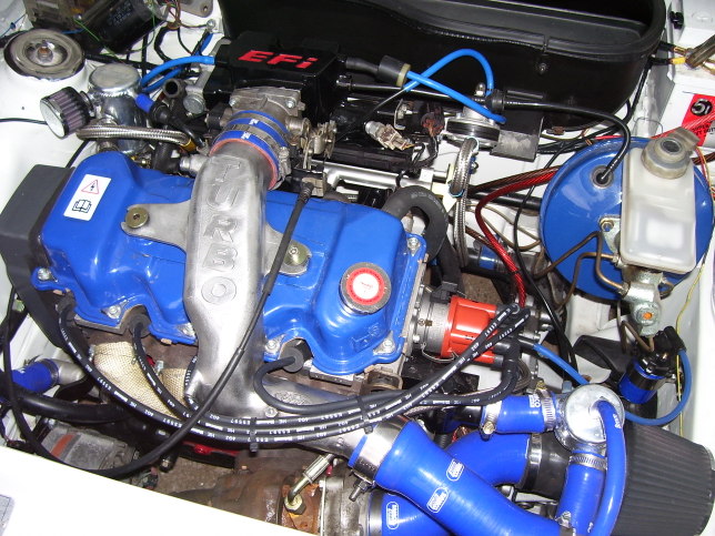

Вот образец подкапотного такого авто из дружественной Великобритании. (Только это электронный распределенный впрыск)
