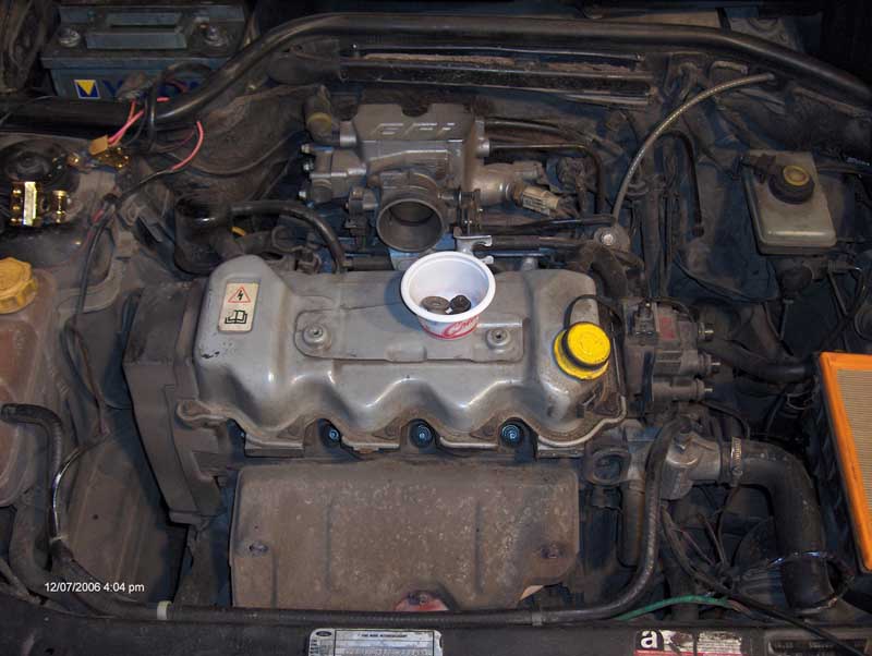

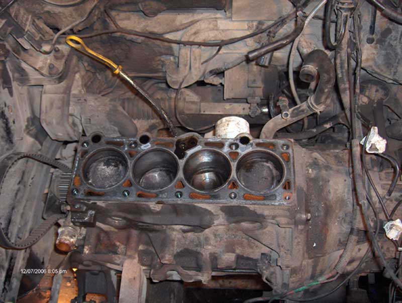

Лох-это судьба! :lol: а для людей с высоким самомнением ниже фотки прилагаю! Мой мотор CVH 1,6 инжектор! сегодня токо что разобранный по причине низкой компрессии во 2 и 3 цилиндрах! причина - кончились колечки! Что меня больше всего удивило, когда снимала поршня.... все ОРИГИНАЛ стоит, и кольца и вкладыши (коренные и шатунные), цилиндры без задиров, поршни вообще нульсенс, ни царапинки, ни выработки... в мотор с 91 года вообще похоже не лазили... и этим мало кто может похвастаться!!!
Вообщем завтра закажу запчасти и буду потихоньку собирать обратно!
Истекайте слюнями, мужланы неумелые... и варите щи... :lol: :lol: :lol: а веселите вы меня, своей тупостью и отношением к вещам, тем более к женскому полу!

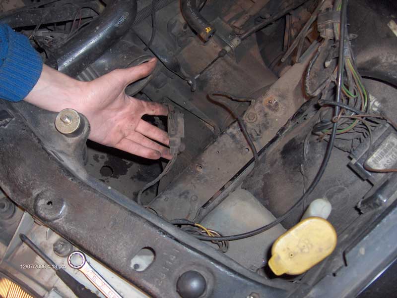

1.jpg [ 80.7 КБ | Просмотров: 3425 ]
Комментарий к файлу: А это моя ручка! Очень хорошо, кстати, может съездить по роже!!!
Левша?

А 3й поршень весь в масле!!!Как же ты дорогуша ездила?Свеча в нём немогла работать.Да и по виду поршни не в таком уж и аховом состоянии..Мать моя родная!!!Тока щас увидел,как жеж мона так мотор угадить? :P :P :P
СообщениеДобавлено: Пт дек 08, 2006 12:35
А пыльник на рейке чугунный чтоль? :lol: :lol: :lol:
СообщениеДобавлено: Пт дек 08, 2006 12:36
Да и в блоке судя по ржавчине не антифриз был...

А к чему этот разъём в руке?Не к тому ли,что все вокруг(кроме тебя конечно)лохи? :lol:

Пыльник как пыльник, где ты там чугуний увидел?
Про антифриз - она давно грила что предхоз всякую гадость туда лил, включая всякие "герметики радиатора"....

Единственное что подозрительно - рейка под фильтром уж больно чистая, блестит аж. И фильтр сам сбоку мокрый. Если бенз вылился во время разборки, то он не смог бы так рейку почистить. Возможно подтекает. Это опасно.

ну хоть кто то в деле разбирается (спасиб Шифт что внимательно читаешь посты :D ), а не байду про чистоту разводит! :) Слышь, Гитара, еще раз повторяю, задеть меня не пыбайся, не выйдет! :P Я к ущемленным меньшинствам нормально отношусь...
:lol:
Естественно все будет в грязи, масло сливали, антифриф, бензин стравливали... да и дороги у нас в России чай не Европа!
Про антифриз уже писала, повторяться не буду, я не в ответе за ошибки предхоза!
Главное что все в блоке номинал, расточка и хонинговка не нужна! мотор даже до разборки работал на 5, даже с низкой компрессией! Благадарна предхозу токо за одно, что он в мотор кривые руки и сопливый нос не совал, и не чинился в ара-сервисе (где подешевле)! :D
А ты Гитара чем похвастаться можешь??? Расточкой под 2ой ремонт??? :lol:
это просто бензин пролился, а так ничего не подтекает! Рейка была заменена еще до меня...
Я этот вариан не исключил, но все-таки подозрительно хорошо очистил. Все-таки проверь еще пару раз. Уж с чем чем, а с топливопроводом шутки плохи... У знакомого недавно девятина дотла сгорела. Полыхнуло что-то под рулем, пока огнетушитель доставал, а тот китайская пшикалка, не смог потушить... Еще раз - осторожней надо с бензусом...
