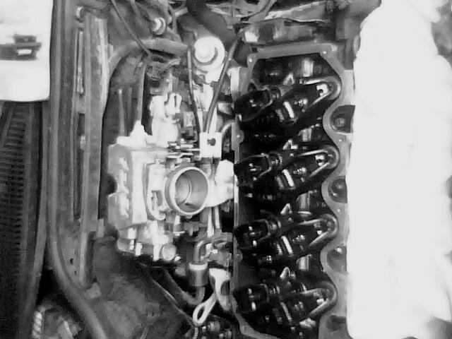

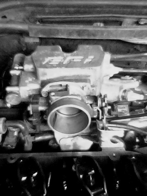

Что это за двигатель в документах написано Модель двигателя LJFML 105л,инжектор вроде?
Комментарий к файлу: ?????????????
IMG0097A.jpg [ 71.46 КБ | Просмотров: 4433 ]
IMG0096A.jpg [ 74.07 КБ | Просмотров: 4433 ]
Последний раз редактировалось ford 21 rus Вт апр 20, 2010 21:33, всего редактировалось 1 раз.
СообщениеДобавлено: Вт апр 20, 2010 20:54
Обыкновенный распределённый впрыск(ЕФИ) ,двигатель CVН,мощность ты вроде писал 1,6.
СообщениеДобавлено: Вт апр 20, 2010 20:58
Зарегистрирован: Чт апр 15, 2010 19:42
Сообщения: 77
Откуда: Чебоксары
tsarik
Понятненько,значит 1 цилиндр у него слева у ремня ГРМ?А то блин я провода ВВ походу не правильно прицеплял,справа ставил на этом движке ведь зажигание 1-3-4-2?
А где у него 1 цилиндр надо провода правильно подсоединить на модуле зажигании то написано(1-3-4-2),слева уГРМ или справа у модуля?

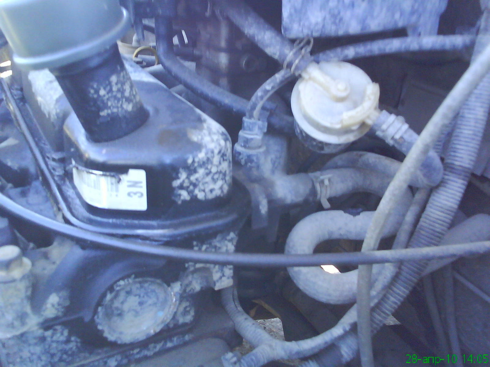

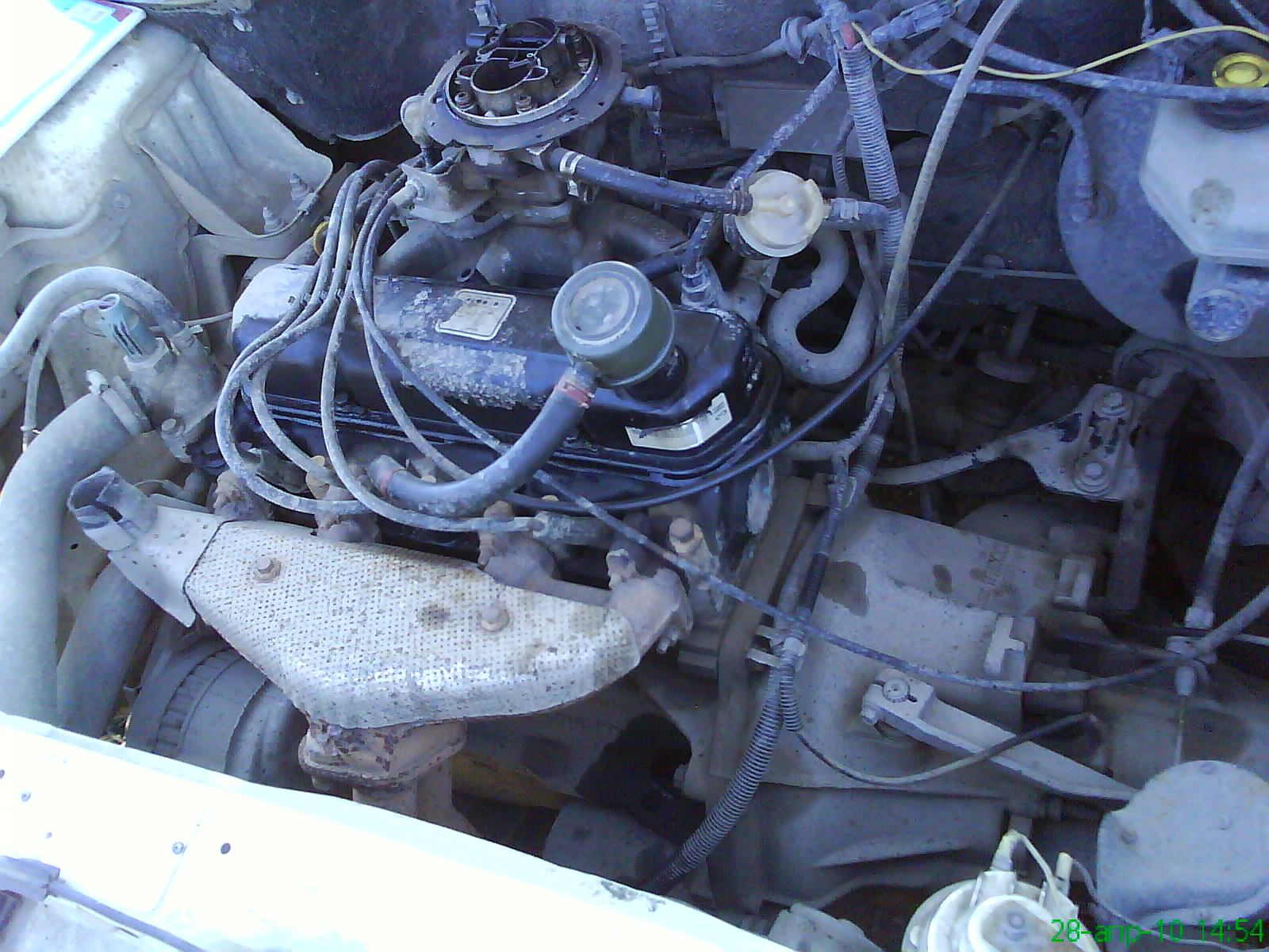

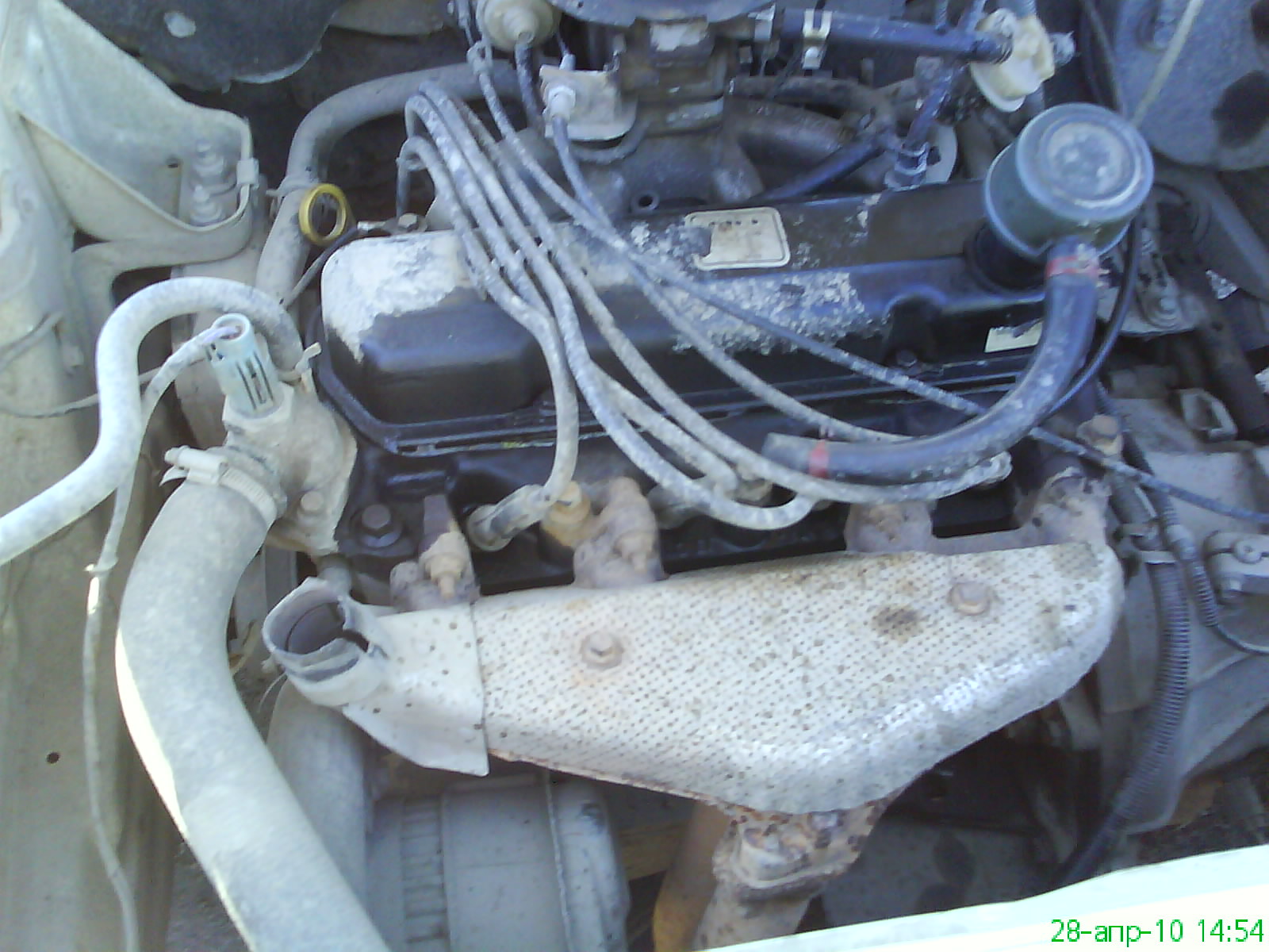

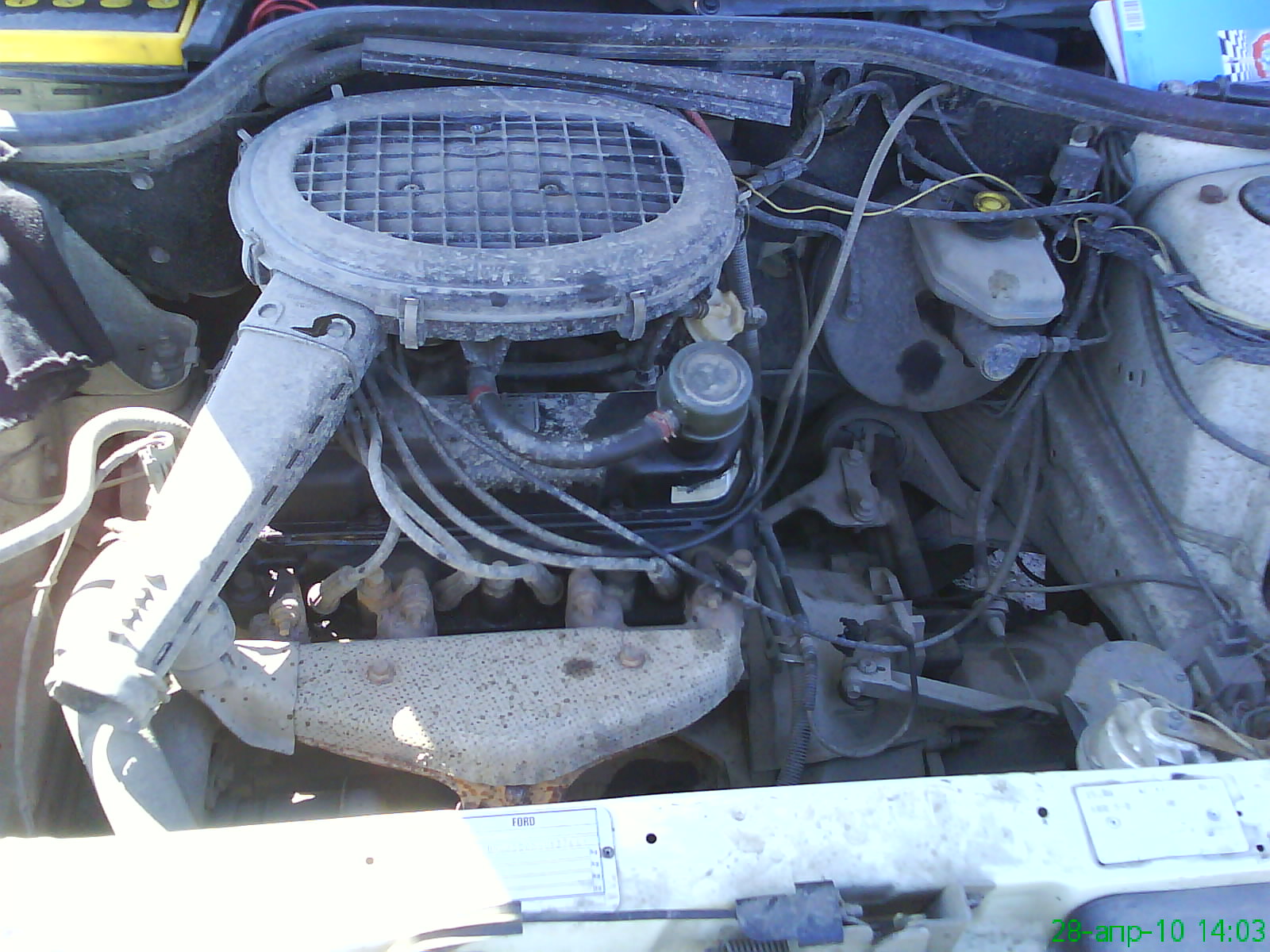

Помогите разобраться какой двигатель стоит на Форд эскорт 1,3 универсал 98года на таблице стоит JB в птс 44\60л,с, 1299 а то уже запутался думал JBD а в каталоге J6A \ J4B пишут ставили,какой двигатель искать не знаю,да карб webtr , есть фото
DSC00473.JPG [ 285.97 КБ | Просмотров: 4435 ]
DSC00453.JPG [ 246.94 КБ | Просмотров: 4437 ]
DSC00449.JPG [ 348.53 КБ | Просмотров: 4439 ]
DSC00472.JPG [ 378.79 КБ | Просмотров: 4441 ]
СообщениеДобавлено: Пн май 10, 2010 22:24
Сообщения: 706
Это HCS1.3!

Aleksander писал(а):
Это HCS1.3!
не, меня интересует название модели, хочу заказать двигатель, а какую модеоль заказывать надо незнаю
СообщениеДобавлено: Вс май 30, 2010 21:26
Сообщения: 474

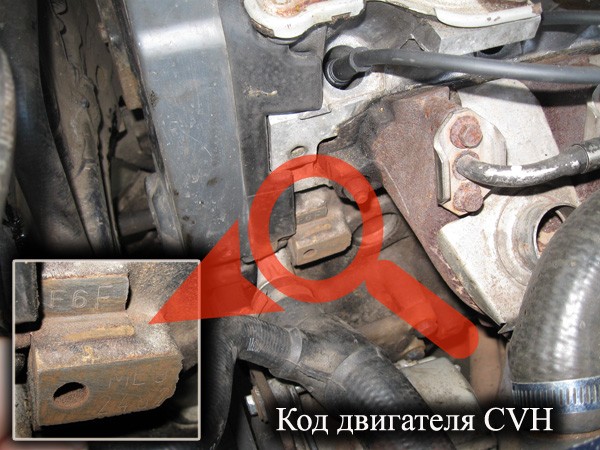

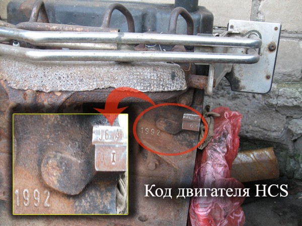

Откуда: Киев
Смотри код двигателя здесь! А карб у тебя Weber 2V TLDM. Многое подходит от Жигулевского Вебера
HCS.jpg [ 165.6 КБ | Просмотров: 4437 ]

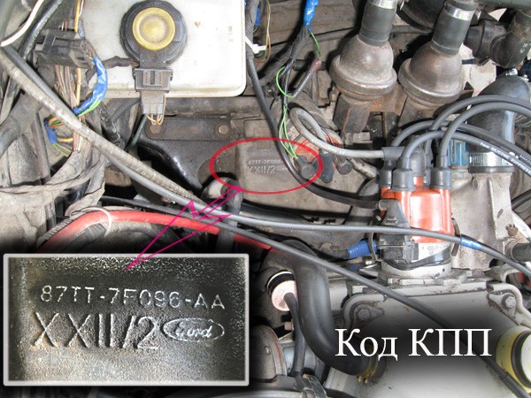

А еще для начинающих коллег:
CVH.jpg [ 152.61 КБ | Просмотров: 4441 ]
 .jpg
.jpg [ 177.11 КБ | Просмотров: 4439 ]
