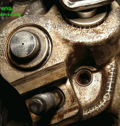

ну вот вам "воронка" :)
CVH_Lifters_01b.jpg [ 40.96 КБ | Просмотров: 5350 ]

dsa, кстати о масленном голодании, речь обычно идёт о кулачках четвёртого цилиндра.
А точнее о восьмом гидрокомпенсаторе (впускной клапан четвёртого цилиндра).
Он "питается" по косому каналу через пятый опорный подшипник распредвала.
Так вот моя версия в том, что во-первых пятый опорный подшипник рапредвала имеет
здесь наибольший радиус (и большую смазываемую площадь соответственно)
и следовательно потери давления на нём больше, чем, скажем, на первом.
А во-вторых между кулачком четвёртого впускного и пятым опорным есть
кулачок привода механич бензонасоса, т.е. длина маслоканала чуть больше.
Мне можно возразить что из-за натяжки ремня ГРМ износ постели
первого подшипника должен быть больше (и потери давления),
а от него запитан первый гидрик.
Но первый подшипник задублирован дополнительным мощным опорным.
В реальности выходит что страдает кулачок больше именно над четвёртым цилиндром (сам видел)...

Поскольку в эту "воронку" падает всё ховно которое летает под клапанной крышкой и "смазывает" соответств. кулачок.
Ещё одна мЫсль:
Именно над четвёртым цилиндром расположены крышка маслозаливной горловины,
а патрубок шланга вентиляции картера можно сказать направлен на воронку восьмого .....

Вчера вечером в гараже пожмакал еще раз CVH голову и распредвал.
Никто и не заметил и не поправил меня - первый опорный не
задублирован, это шейка чисто под сальник, нагрузки не несёт.
К тому же от 2-го, 3, и 4-го подшипников запитано по два гидрика.
Так что прихожу мысли что упомянутое выше масленное голодание
обусловленно или действительно инженерным просчётом или
направленным потоком из патрубка вентиляции, или совокупностью этих факторов.
4 впускной кулачёк имеет повреждения на поверхности
типа питтинг\выкрашивание характерные для "песочка"...
Чуть позже попытаюсь провести (ради науки :))
сравнительные замеры маслоподачи на гидрики.
