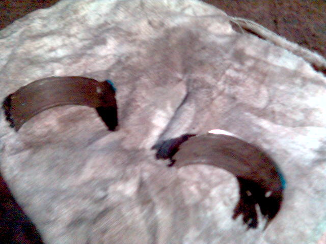

А как выглядят убитые шатунные вкладыши?

Нельзя - когда проворачивает вкладыш, царапаеца шейка вала и без следующего рем.размера уже не обойтись. Это про махнуть.
Ну а выглядят они ..хе..ну мои выглядели так)
Комментарий к файлу: заморгала лампа давления..

аа, так их провернуло? Странно тогда что давление пропадало только на ХХ, а на оборотах было.
Фото не могу рассмотреть. Вообще кусков металла что ли нет?

Это финишные фотки, после такси и фольги, тогда уже застучал ппц и давление уже просто горело. Ну, считай что провернуло уже. Первый раз они на месте были, в крышках, но шкрябанные, с канавками, потом я раза три фольгу ложил под них, ну а это, на фото - итог.
Да, торцы у них сгрызены до состояния лезвий ножа)
