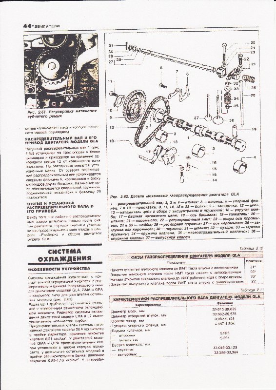

Забыл спросить, не могу найти размеры распредвала, может кто подскажет.
СообщениеДобавлено: Пн ноя 02, 2009 23:40
OHV гуру
Сообщения: 473
Где то были.Если найду скину.
СообщениеДобавлено: Вт ноя 03, 2009 0:17
OHV гуру
Сообщения: 473
Держи размеры.Качество конечно г.......... Качественнее не получается отослать.

Маленько увидел, спасибо, завтро замеряю.

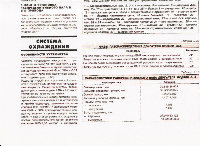

Вот здесь немного качественнее.
IMG_0002.jpgум.JPG [ 145.8 КБ | Просмотров: 4380 ]

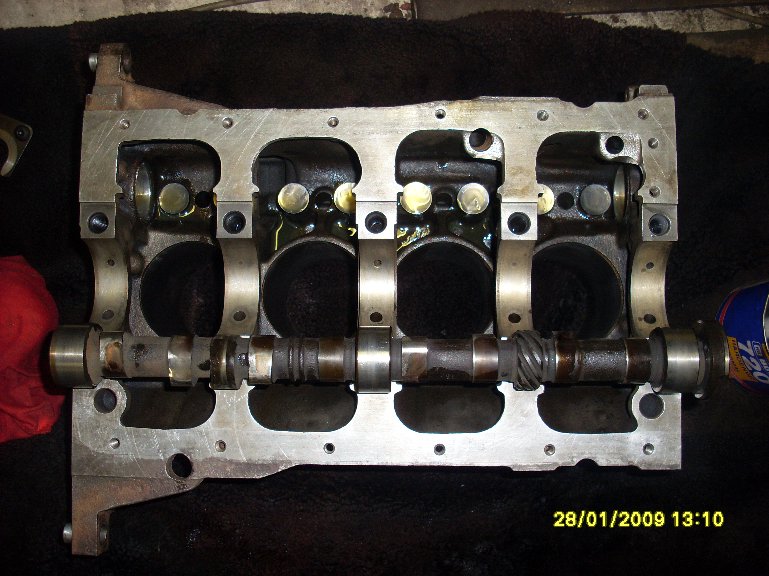

А двигатель GLA индетичен моему JBD, вот диаметр шеек нормальный, а вот высота кулачком у меня 31,5 на всех, а тут 33, это что, у меня износ на 1,5 мм значит, то есть уже не полное открытие клапанов идет, можно это как то устранить, типа наваркой, и увеличить высоту, или придется все же распредвал менять, скока он стоит, штуки 4.
СообщениеДобавлено: Вт ноя 03, 2009 19:58
OHV гуру
Сообщения: 473
Да надо менять распредвал.Допустимый износ высоты кулачков до 1мм.У меня при переборке движка износ был 1мм.Менять не стал,а сейчас жалею.Мощности после переборки не особо прибавилось,вот из за этого 1мм.
Двигателя GLA и JBD. Размеры в распредвалах и кривошипно шатунном механизме должны быть одинаковы.
А наваривать не получится.Потаму что ты навариш электродом слой металла из СТ-3. СТ-3 не калиться и быстро изнашивается.И отожгёш слой закалленной поверхности на самом распредвале.Есть конечно сейчас электроды из высоко легированных,высоко прочных сталей.А вот поведёт распредвал после сварки точно.
Так что не изобретай велосипед и покупай новый.Стоит он где то от 2.5 до3.5тыс.руб.
Комментарий к файлу: Переборка движка. Распредвал
SL382432у.JPG [ 98.86 КБ | Просмотров: 4369 ]
СообщениеДобавлено: Вт ноя 03, 2009 20:10
Воще то да, наварить на него не получится, легче купить новый, на фото такой же.
